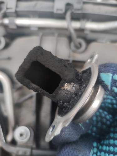

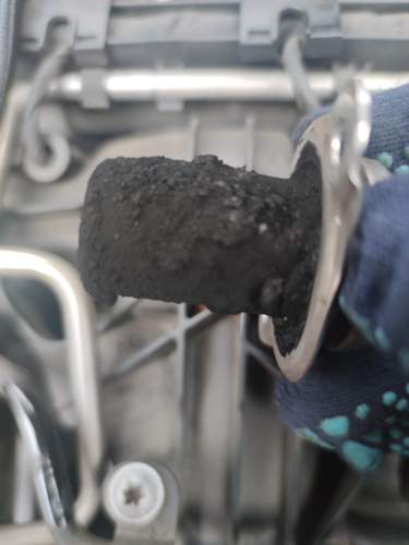

Ich habe heute das Bypassventil / Thermostat getauscht. Habe das alte auch getestet, mit Kochtopf und kaltem Wasser.
Es war schon sehr schwergängig. Nach diversen heiß kalt Phasen (zusammengedrückt mit Zange) wurde es aber wieder gangbar.
Ich habe leider vergessen das neue zu testen ( durchpusten ).
Keine Ahnung wie doll es schließen soll aber das alte hatte im kalten Zustand noch ca 15-20% Durchfluss, nachdem ich es wieder gangbar gemacht habe.
Den AGR Stutzen habe ich auch gedreht.

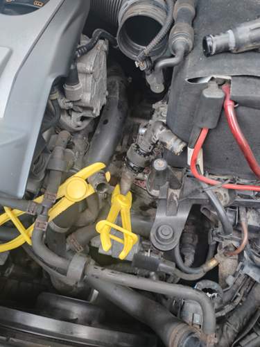

Die Umwälzpumpe hat nur 2 Adern und irgendwie war dort silbernes Klebeband (an der Hupe auch) ist das normal?
Ist dann wohl dieses Modell https://www.autodoc.de/pierburg/10123747
Img-20221203
Img-20221203
Img-20221203
Dein silbernes Klebeband sieht für mich nicht nach dem " Stand der Technik " aus 😉
Aber, ohne Grund wird das wohl nicht seinen Platz dort gefunden haben 🙄
Ich würde mir jetzt um das Klebeband nicht so viele Gedanken machen. Wenn du die neue von Pierburg bekommst ist auch ein neues Anschlusskabel dabei. Obwohl deine Pumpe wohl schon mal gewechselt wurde wie es aussieht. Original ist das Anschlusskabel nämlich an der Pumpe bzw innen fest verbunden. Aus diesem Grund bekommt man auch zu 99% immer ein Anschlusskabel mit.
Desweiteren solltest du die Pumpe vielleicht woanders ordern. Bei deinem Link ist die schon recht preis intensiv.
Das Kfz ist 10 3/4 Jahre alt und seit 9 1/2 Jahren in meinem Besitz. Mich wundert zwar dieses silberne Klebeband aber ich habe es dort nicht hingetan, kann mir andererseits aber auch nicht vorstellen das dort vor meiner Zeit was gewesen sein soll.
Aufgrund des Klebebandes konnte ich nicht genau sehen ob es ein Stecker an der Pumpe ist oder ob das Kabel direkt reingeht. Um diese 2 Adern war auf jeden Fall eine Art Gummidichtung am Pumpengehäuse.
Um die Pumpe zu tauschen Ufs ab oder Radhausschale raus. Was meint Ihr? Der Tausch durch die Nebleröffnung sieht unmachbar aus, hat aber zum Steckercheck gereicht.

Ich habe den Tausch gerade hinter mir. Unterfahrschutz wenn vorhanden ab. Front Stoßstange ab. Radhausschale vorne lösen. Manche Fahrzeuge haben vorne eine zweigeteilte Radhausschale, dann geht es etwas einfacher. Wasserschläuche zur Pumpe abklemmen. Schläuche von Pumpe abziehen. Elektrische Verbindung trennen. Halter von Pumpe lösen. Pumpe ausbauen. Es ist nicht völlig zu vermeiden das Kühlflüssigkeit ausläuft, zudem verbleibt auch noch einiges in der alten Pumpe. Somit solltest du Ersatz parat haben. Je nach Modeljahr gab es zwei unterschiedliche Befestigungen für die Pumpe. Bei meiner alten Pumpe war zum Beispiel noch ein breiter Gummiring drauf damit sie vom Halter auch richtig erfasst wird. Diesen musst du dann auf die neue Pumpe übernehmen. Alles in allem 1 bis 2 Stunden Arbeit. Ist bei dem Wetter natürlich nicht ideal. Vorteil ist allerdings bei diesen Temperaturen das der Zuheizer dann direkt anspringt und du dir die Ansteuerung per VCDS oder dergleichen erstmal sparen kannst. Haben ja nun mal nicht alle zu Verfügung.

Das Geräusch ist bis heute nicht mehr aufgetreten und von daher werde ich es erstmal so lassen. Ich werde mir eine Umwälzpumpe kaufen, diese aber erstmal zur Seite legen. Falls das Geräusch dauerhaft auftaucht werde ich Sie wechseln. Ansonsten warte ich damit bis es wieder etwas wärmer ist.
Umwälzpumpe wurde getauscht. Keine Geräusche bisher.
