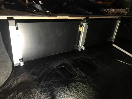

Hallo Freunde,
hier möchte hier und heute meine Eigenbaulösung eines Schubladensystems für den 463 vorstellen.
Klar, ich hätte auch eine der bekannten Fertiglösungen kaufen können aber ich habe Spaß daran, kleine und mit meinen Möglichkeiten, Projekte selber zu machen - einfach weil es mir Spaß macht. Ich muss dazu sagen, dass ich kein Metallbauer oder Schlosser bin aber handwerklich auch nicht ungeschickt bin. Dann noch die nötige Portion "Mut zum Scheitern" dazu und schon kann es losgehen.
Die einzelnen Steps versuche ich Stichpunktartig aufzuführen:
1. Alle Maße genommen und Skizze angefertigt
2. Alu-Vierkantprofile (25 x 25 mm) und etliches Zubehör bei Oryxsolution bestellt
3. Mehrschichtplatten (7mm) um das ganze System rundherum zu schließen bei Oryxsolution bestellt
4. Mehrschichtplatte (12 mm) als Abdeckplatte bei Amazon bestellt
5. Vierkantprofile auf Länge geschnitten
6. Drei Rahmen zusammengesteckt
7. 7mm Mehrschichtplatten zugeschnitten und in die Rahmen geschraubt
8. 900 mm Auzugsschienen an die Rahmen montiert.
9. Die Rahmen mit zwei 2mm Aluschienen unten miteinander vernietet (oben werden sie von der 12mm Mehrschichtplatte miteinander verbunden)
10. Vier kleine Metallplatten (ca. 70 x 30 mm) an die Rahmen an die Punkte vernietet, wo die Schrauben zum Fahrzeug durchgeführt werden (Zurrösenpunkte im Radkasten). Die Metallplatten sind mit einem entsprechenden Loch versehen.
11. Gestell mit Fahrzeug verschraubt. Achtung: An der linken Seite muss man ca. 8-10 cm Freiraum lassen, sonst geht die Schublade wegen der Fahrzeugtüre nicht auf. Um das Gestell mit den Schrauben nicht auseinander zu ziehen, habe ich an der linken Seite 2 Hülsen verwendet, die genau zwischen Fahrzeug und Rahmen passen. Hier habe ich die Schraube dann durchgesteckt und verschraubt. Hinweis: Ich habe den Fahrzeugteppich entfernt, damit ich maximale Höhe für die Schubladen erhalte.
12. großen Karton oben drauf gelegt und zugeschnitten. Dieser dient dann als Vorlage für die 12 mm Mehrschichtplatte.
13. Mehrschichtplatte zugeschnitten und mit dem Aluprofilen verschraubt. Achtung: Beachtet auch das Vorklappen der Rückbank im eingebauten Zustand. Hier muss man an zwei Stellen kleine Aussparungen an der Mehrschichtplatte vorsehen, damit die Funktion der Rückbank erhalten bleibt.
14. Schubladen habe ich in 2mm Stahlblech entsprechend kanten lassen. Alu wäre im Nachhinein sinnvoller gewesen, da leichter. Habe ich 2 mal machen müssen, da meine Maße zu ambitioniert waren und die Schubladen 2 mm zu breit waren und das ganze klemmte.
15. Auszugsschienen an die Schubladen genietet

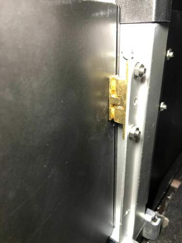

16. Je einen Möbelschnapper von Amazon an die Schubladen montiert.
17. Je zwei L-Schienen aus Alu aus dem Baumarkt in die Schubladen genietet. Links für den Kocher, rechts für zwei Schneidbretter.
Die Schubladen haben ungefähr folgende Innenmaße: 86 cm tief - 21 cm hoch - 41 cm breit
Werkzeugtechnisch bin ich wie folgt ausgestattet:
- Standbohrmaschine von Scheppach (es sind eine Menge Löcher zu bohren!!)
- Kappsäge für Metall von Scheppach
- Akkubohrer
- Winkelschleifer
- Profi Nietaufsatz für Bohrmaschine
- Tischkreissäge von Bosch
Mir gefällt die Lösung extrem gut und ich muss nun die Alltragstauglichkeit testen. Ich vermute jetzt schon, dass ich zwei weitere Möbelschnapper installieren werde, das Rückhaltemoment der beiden vorhandenen nicht groß genug sein wird.
Es würde mich freuen, wenn ich mit meiner kleinen Anleitung jemanden ermutigen kann, das Schubladensystem ebenfalls selbst zu bauen. Über eine Rückmeldung hier im Forum würde ich mich freuen.
Gruss
Ralf

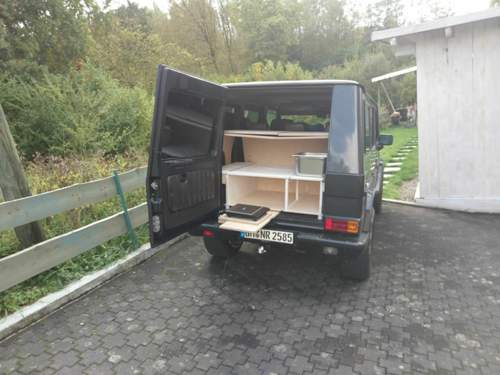

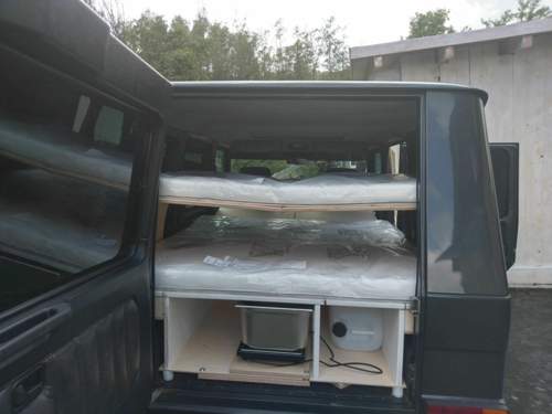

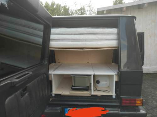

Mein kleiner Umbau
@jason1981
Soll da dann mit 4 Personen geschlafen werden? Ich kriege Platzangst : )

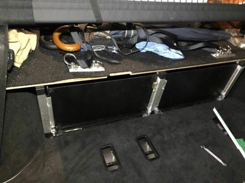

ORC Schublade
Hallo @telahr (Ralf)!
Sehr chic ich durchstöbere auch gerade das Netz nach Ideen... Deine Lösung gefällt mir sehr!
@egge (Markus): welches System hast Du?
@jensoweber Das ist das System von ORC
