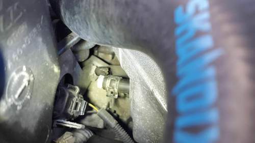

850...2,4 ltr....170 PS...10-1996...hat jemand präzise parat wie die Ansteuerung des Sekundärpumpengelumpe funzt? Hab nun alle Teile neu bzw gebraucht da und schon mal zusammen gesteckt. Beim Starten springt die Pumpe nicht an aber das Magnetventil öffnet ca. 10 Sek nach Start den weiterführenden Unterdruckschlauch von der DK bis zum Rückschlagventil am A-Krümmer. Hab das neue Relais für die Pumpe geöffnet und die anliegende Bordspannung per Schraubendreher weitergeleitet an die Stromzuführung der Pumpe. Dann legt sie ordnungsgemäß los. Das blau/rosafarbene Steuerkabel hat die ganze Zeit auch Bordspannung, bei Zündung an, sowie wenn der Motor läuft. Sicher kommt dieses Kabel aus der Blackbox aber dafür hab ich keinen Fahrplan. Das Steuerkabel für das Magnetventil hat die gleichen Farben und sollte auch den gleichen Dienst verfolgen wie das Steuerkabel der S-Pumpe...🙁...aber Dauerstrom auf DEM !!! Kabel macht keinen Sinn und das Relais werkelt auch nicht (Aftermarket) Schweden.de. Also, wer hat was dazu zu schreiben. Ich will das mal fertig haben...Also zusammen gefasst brauche ich die Stromsache, wer entscheidet wie lange dieses System anläuft, gibt es noch ein Relais dazwischen, kommen die Steuerkabel direkt aus dem MSG...

...der Schlauch war wohl mal abgefault, ist zugewachsen und anderseitig am Krümmer ja zugesteckt. Der Schlauch wandert unter dem A-Krümmer an eine Art Ventil was u.U. mit der Absaugung der Gase aus dem Block /Belüftung zu tun hat. So würde ich es interpretieren. Sieht nicht so aus als ob es dadurch Nachteile gibt die die jetzigen Fehler wieder gutmachen können. Der Schlauch ist an der Stelle definitiv zu (Test mit BR).
20200716
Der Schlauch gehört zur Kurbelwellenentlüftung. Da wird der Motor Falschluft ziehen über den Anschluß von der Ansaugbrücke.
