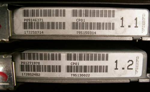

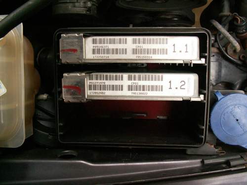

Moin, jetzt hab ich das Biest auf und das MSG raus, Bosch Nr.: 0 261 204 293. Hat jemand dafür einen Kabelfahrplan. Denke das das durchklingeln der Kabel nicht reichen wird.Denn wenn die beiden Kabel gut sind dann ist immer noch die Frage wer das System nicht freigibt. Gruß Joe

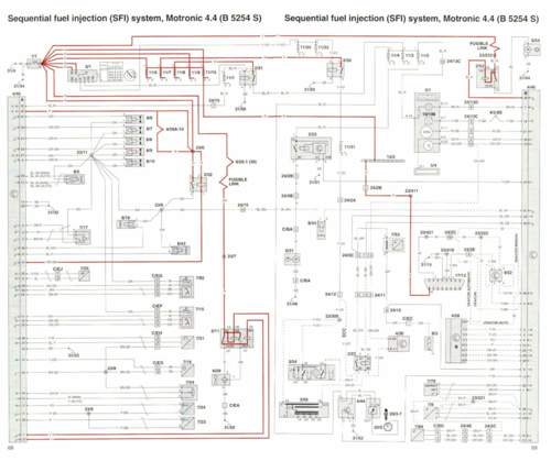

Aber sicher doch 😉
Cristian
Bild #209906458
Bild #209906459
@scutyde schrieb am 6. Juli 2020 um 21:14:51 Uhr:
Aber sicher doch 😉
Cristian
...da habe ich mich wohl falsch ausgedrückt. Die Steckerbelegung vom MSG suchte ich eigentlich deswegen auch die Teile Nr des MSG's. Werde morgen die Kabel durchklingeln. Da ich nur das MSG entnommen habe und der Stecker im Boden der Blackbox fest verankert ist macht es für mich Sinn wenn ich dann am Stecker abzählen könnte welcher/welche Kabel es sind. Das eine funzt ja (vom Magnetventil) das finde ich dann ja. Könnte natürlich auch den Stecker mit der Box rausfriemeln aber ich dachte spar ich mir da ich noch andere wertvolle Aufgaben zu erledigen habe. Gruß Joe
Den Sockel kann man zerlegen an sich. Im Forum findest du auch wie die Pins nummeriert sind, da gab es mal eine Zeichnung von mir vor Jahren.
Gefunden https://www.motor-talk.de/.../...r-2078976451882948920-i206412774.html ca 7 Jahre her 🙂
