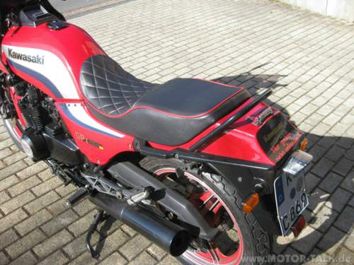

Ich habe das so gemacht : erstmal das "Backstein"-Rücklicht weg , dafür ein schönes LED-Rücklicht , das Kennzeichen höher gesetzt (direckt unter das Rücklicht) ,dann die Radabdeckung seitlich schräg abgesägt bis unterkante Kennzeichen wobei ich mittig etwa 3cm stehen ließ für den Rückstrahler .
Wenn Du das so machst , sagt der TÜV nichts , und es sieht obendrein gut aus .
Dann noch Mini-Blinker und Du hast ein richtig schönes , neues Heck !
Ich weiß , daß jetzt wieder einige sagen : "ist aber nicht Original" , mir egal , es muß mir gefallen .
Falls Deine Radabdeckung nicht mehr dran ist , die bekommst Du für kleines Geld bei Ebay .
gruß hanspool
So sieht es bei mir aus :
gruß hanspool

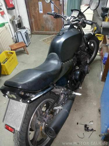

das Heck wurde vom vorvorbesitzer gekürzt und hört hinter dem Haltebügel auf.

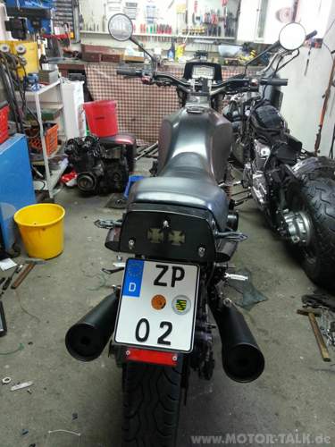

Das Problem war nicht die konstruktion, sondern das entweder die Halterung zu nah am Reifen war oder wenn man es hochbiegt der Winkel zu flach geworden wäre laut Tüv Mensch.(Ich habe zu zweit drauf gesessen und versucht einzufedern bis zum Anschlag und es waren ca. 2-3 cm Platz bis es den Reifen erreicht hätte)
Klar ist die Position des seitlichen Kennzeichens nicht optisch der Burner, aber um erst einmal Tüv zu bekommen eine Chance.

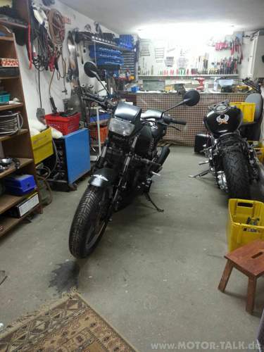

Foto mit Kennzeichenhalter seitlich kann ich gerade nicht zur Verfügung stellen da es in der Werkstatt steht und heute der Tüv ein Auge drauf werfen will und wenn das so nicht geht mir einen Vorschlag macht wie es denn gehen würde. Bin ich mal gespannt. In mehreren Foren habe ich gelesen das es bis auf die genannten Bestimmungen kein Verbot gibt das einige Modelle kein seitliches Kennzeichen haben dürfen. Es muss lediglich 30Grad von rechts lesbar sein. Die Sichtbarkeitsregeln stimmen auch alle.
Meine zwei eigentlichen Bedenken sind wie gesagt das es 8cm diekt hinter dem Auspuffende sitzt (müsste man dann zur Not auf 4in1 umbauen, denn dann wäre da kein Auspuff mehr. Und als zweites eben die zum Teil selbst gebaute aber sehr stabile und Verkehrssichere Konstruktion (bestehend aus einemHalter der für so ein Minischutzblech gedacht war, leider ohne ABE)
Ich bin mal gespannt wie es wird. Und es ist keine Original GPZ 750 UT mehr, ist etwas umgebaut.
Ich habe jetzt kein schönes Bild direkt von der Seite wegen dem Kennzeichenhalter. Aber Grundsätzlich hatte der Tüv Mensch nichts gegen meine Eigenkonstruktion.
(Nochmal zu den Bildern, das Blechschild im ganzen war vom Vorbesitzer so drann aber nur am Plastik des Innenkotflügels befestigt und total wackelig.)
