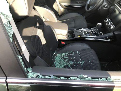

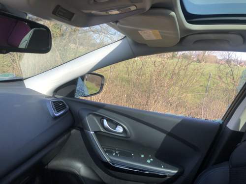

Autoscheibe auf Beifahrerseite platzte urplötzlich bei der Fahrt auf der A23 mit 100 km/h die rechte Spur fahrend. Hinzugezogene Autobahnpolizei Elmshorn stellte kein Fremdverschulden fest sondern Materialfehler oder Scheibe mit zu großer Spannung ursprünglich eingebaut. Tausend kleine Glasteile flogen in den Innenraum und Außenteile beschädigten den Lack bis zum Hinterrad. Zum Glück saß kein Beifahrer im Auto. Das Auto neu gekauft, 2,5 Jahre alt und ein Renault Kadjar. Frage: Ist das euch auch schon mal passiert? Werde wohl mit Renault und der Versicherung Verti einen Disput haben wer was zahlt. Vollkasko stuft ja wieder zurück bei Verti. Vielen Dank für Eure Antwort.

Wie will man denn an einer zersplitterten Sekurit Scheibe aus den Glaskrümeln ein Fremdverschulden, also Einwirken von Außen ausschließen können ?
Eine Steinschleuder, ein Luftgewehr oder sowas reichen aus. Die Scheibe wird getroffen, zersplittert und das Geschoss bleibt irgendwo mit den Splitern zusammen auf der Fahrbahn liegen.
Das die Scheibe wegen Spannung oder Fehlproduktion zerplatzt ist glaube ich nicht. Das wäre dann schon weit vorher geschehen.
Im Sommer z.B. wenn Sonne auf die Scheibe einwirkt und dadurch noch größere Spannungen im Glas entstehen als um diese Jahreszeit.
Es ist eher wahrscheinlich das ein Gegenstand die Scheibe getroffen hat und sie dadurch geplatzt ist.
Ist die Scheibe denn kürzlich getauscht worden? Weil wenn nicht, ist das schon eine steile Behauptung, dass es ein Material oder Einbaufehler ist, 2.5 Jahre ist schließlich nichts passiert und die Autobahnpolizei sind keine Gutachter. Und "zu große Spannung eingebaut"? Wenn die falsch eingebaut wird, öffnet und schließt sie nicht richtig, die sitzt in einer Führung.

Ich bleibe dabei, eine Seitenscheibe in der Türe vorne platzt nicht einfach so, schon garnicht nachdem sie schon seit 2,5 Jahren da drin steckt. Bei einem Neufahrzeug das zum ersten mal in der Sonne steht kann ich mir das vorstellen, aber nicht bei einem Fahrzeug das schon Jahre alt ist.

Aber wurscht, eine scheibe platzt nicht einfach so ohne eine beschädigung am Glas. Ein Kratzer im Glas kann da ausreichen um die Scheibe später bei Wärmeeinwirkung platzen zu lassen.
Das ist wie bei den Glastropfen auf die man mit nem hammer hauen kann und nix passiert bis man mit einer Zange den Schweif abknipst, dann explodiert der Glastropfen förmlich.
Aber ohne jegliche Einwirkung oder vorheriger Beschädigung bricht das Glas nicht einfach so.
Die Seitenscheibe sollte die Teilkasko erstatten, den Lackschaden (auch als Folgeschaden) vermutlich nicht.

Jetzt muss ich dich wieder enttäuschen: Die meisten Scheiben sind Nachts geplatzt, da ist es oftmals nichts mit "großer Hitze".
