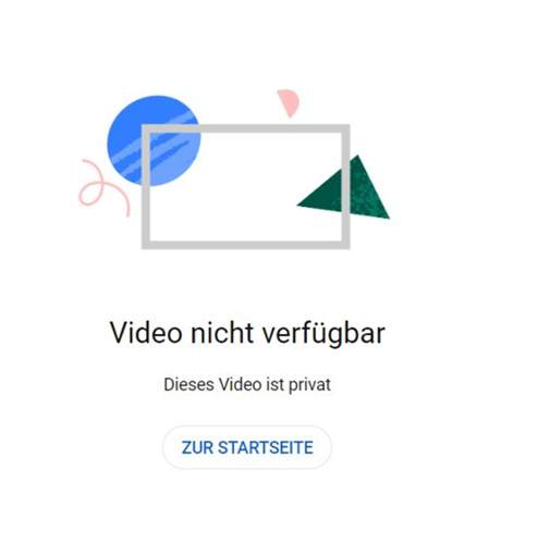

@Gabi21 wenn du das Video für die Öffentlichkeit freigibst, sehn wir es uns gerne an
Screenshot-2023-05-08
@Gabi21 schrieb am 8. Mai 2023 um 15:01:54 Uhr:
https://youtu.be/u-XZ0Tw6rCc
Beim Aufruf des Links wird angezeigt
Video nicht verfügbar
Dieses Video ist privat
Laß es Privat sein.

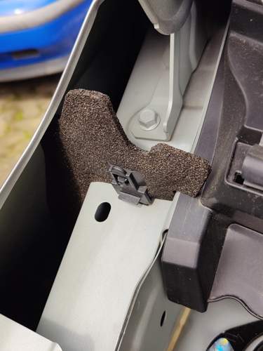

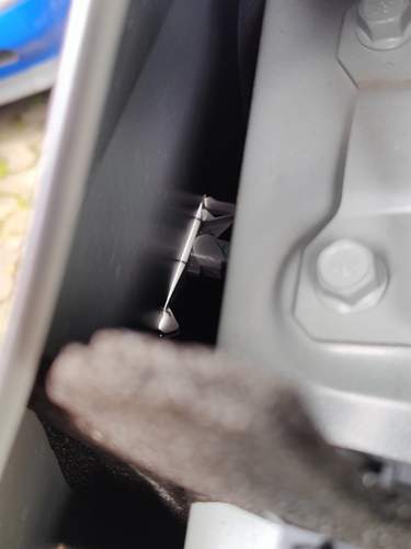

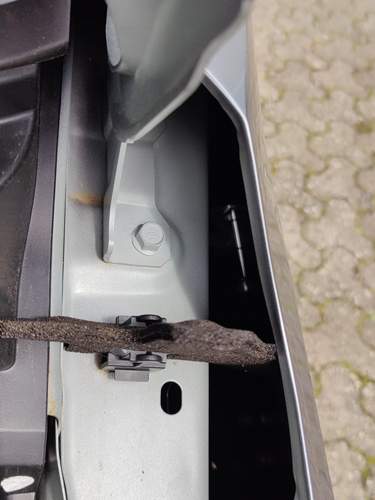

Ich habe mir das mal angeschaut, aber wie zu Teufel kommt man an diese Blinker, da braucht man ja Kinderarme. Hatte gedacht das man von unten direkt ran kommt, aber das geht auch nicht.
Also wie habt ihr es geschafft diese Blinker zu ersetzen?
Habe mal ein paar Bilder gemacht und habe keinen Plan, wie man diese Seitenblinker austauscht oder auch eine defekte Lampe ersetzt.
Seitenblinker1
Seitenblinker2
Seitenblinker3

Hab mir jetzt bei YouTube Videos angeschaut, bei dem einen KFZ muß man den Blinker in Richtung Motor, also nach vorn schieben und dann raus nehmen, bei anderen in Richtung Heck schieben und dann raus ziehen.
Wie macht man das beim Space Star?
Man will ja auch nichts schrotten.
Einfach mal mitm Plastikrakel rein und vorsichtig heben, denke dann sieht man schon wo die Reise hingeht
Habe gerade diese Blinker eingebaut.
Aufwand ca. 2 min.
Vorhandene Blinker in Richtung Heck drücken und rausnehmen.
Stecker tauschen und neue Blinker in umgekehrter Ansicht montieren.
Sieht super aus, funktioniert und passt perfekt.
