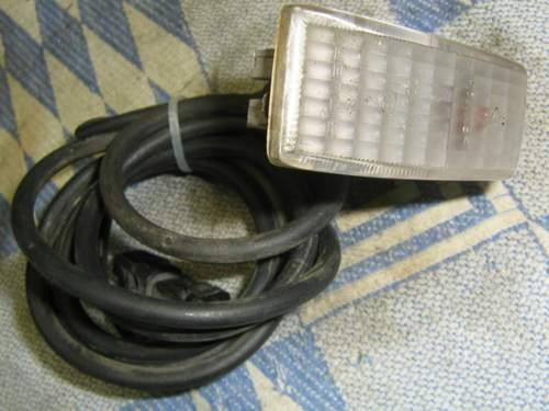

Weiss links und rechts gleich :
27,37 € netto
http://mercedesclubs.de/.../mb-preisliste-2015?...
gelb links :
gelb rechts :
Seitenblinker-weiss
