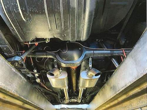

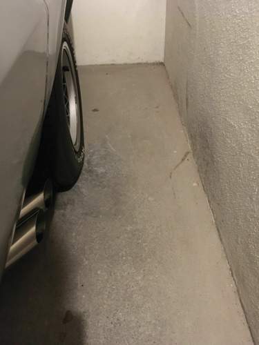

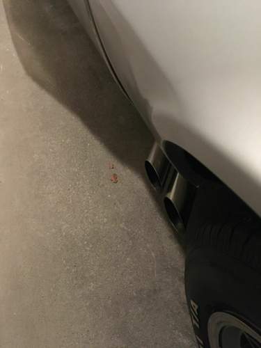

Hallo, mein 79er Camaro befindet sich im originalen Zustand, bis auf die Hijacker, dezenten Motorchrom und eben die Edelstahlauspuffanlage mit zwei seitlich zur Fahrertür herausgehenden Endrohren. Diese Anlage wurde vor 20 Jahren eingebaut und eingetragen.
Ist mit so einem Auspuff eine H Nummer möglich oder müsste ich dann wieder auf die originale mit dem nach hinten rausgehenden Endrohren umbauen?
Da käme dann noch die nächste Frage, statt den beiden Endrohren für mein Berlinetta Modell könnte man ja auch die Z28 Variante mit den seitlichen Auslässen mit den Chromblenden nehmen.
Also zumindest technisch. Die Frage wäre ob das dann anerkannt wird wenn man beim Berlinetta die Z28 Endrohre nimmt?

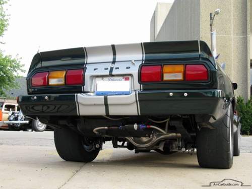

Beim H-Umbau meines Rachchero mußte ich die seitlichen Endrohre abmachen und gerade nach hinten verlegen. 😠
Meine Endrohre kommen L und R vor den Hinterrädern zur Seite raus.
90mm Durchmesser, Edelstahl, Eigenbau.
Allerdings habe ich die obere Hälfte mit nach Unten lenkenden Schirmchen abgedeckt.
Ich kenne aber auch Fz. mit beidseitig komplett offenen Rohren und H-Kennzeichen.

Wenn Anlage seitlich, dann muss die Öffnung parallel zum Boden sein.
Jetzt lasse ich es seitlich ganz weg und lasse sie quasi mitten im Auto nach unten raus...sieht man halt keine Auspuffanlage, aber egal....

Parallel zum Boden stimmt so aber nicht. Nach rechts gibt es keine möglichkeit, die Mündungen von Auspuffrohren (also nicht das Rohr an sich) darf nach hinten links bis zu einem Winkel von 45 Grad zur Fahrzeuglängsachse gerichtet sein, der Auspuff darf aber nicht über die Ausenkannte des Fahrzeugs überstehen. Nur wo ist hinten links, denn hinten ist nicht weiter definiert. (StVZO § 47c Ableitung von Abgasen) Wenn man sich diverse Bilder von Transportern, LKWs usw. anschaut gibt es genügend die genau so ein Endrohr haben dass in der Fahrzeugmitte bzw vor der Hinterachse links im ca. 45° Winkel nach ausen kommt. 90° nach ausen wie bei Sidepipes geht nicht, die müsste man wohl auf den Boden drehen, wobei die Abgasanlage an sich ja über die Ausenkannte steht, also an sich auch nicht möglich ist. Mit dem Prüfer muss man sachlich Diskutieren, viele Schweben auf einem Hohen Ross und meinen sie haben prinzipell recht, da braucht es gute argumente und auch beispiele, dass heist nicht das man damit Erfolg hat, aber einfach alles so hinnehmen muss man auch nicht.
Ja, das stimmt, auf der Fahrerseite geht das mit 45 Grad nach hinten. War bei meinem Blazer auch so.
Aber halt auf der Beifahrerseite geht nichts...da dann „Öffnung parallel zum Boden“....das reicht sowohl dem Prüfer in Berlin (Importeur) als auch dem Prüfer in der Pfalz (US Car Werkstatt).
Ich hätte sonst auch auf beiden Seiten 45 Grad nach hinten gehabt, da haben beide den Daumen gesenkt.
Also wird der Auspuff unsichtbar...auch ok.
Wie gesagt, das beidseitig parallel zum Boden war deren Aussage, dass das für den Prüfer ok ist...ob das 100% Konform ist, weiß ich nicht....die tragen es zumindest so ein.
