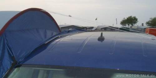

Hallo Zusammen,
ich habe unser Buszelt per Kederleiste an den Caddy befestigt. Der Caddy hat ja praktischerweise M8er Gewindebohrungen im Dach...

Hi !
Haste da mal ´nen Bild ?

Klar habe ich auch ein Bild :-)
Ich habe die (VA)-Schrauben nur während des Urlaubes drin.
Die Leiste lasse ich am Zelt.
In der Leiste habe ich zwei Langlöcher (Öffnung in Richtung des Zeltes), sodass ich die Leiste einfach einstecken kann. Die Leichte Anpassung an die Dachform sorgt für etwas mehr Passgenauigkeit.
An den Stellen, wo die Alu-Leiste das Dach berühren könnte, habe ich Filzgleiter auf die Leiste geklebt.
Um das etwas Dichter zu machen, habe ich bei Sturm auch einen Saugnapf auf der Windschutzscheibe.
