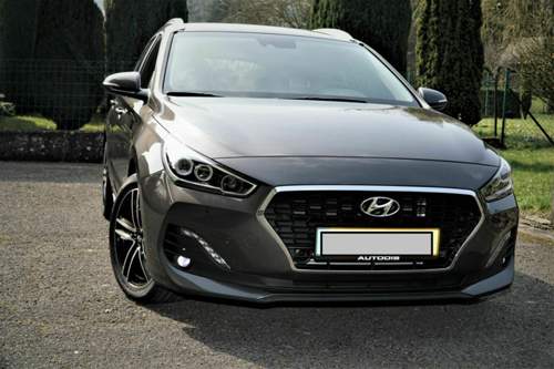

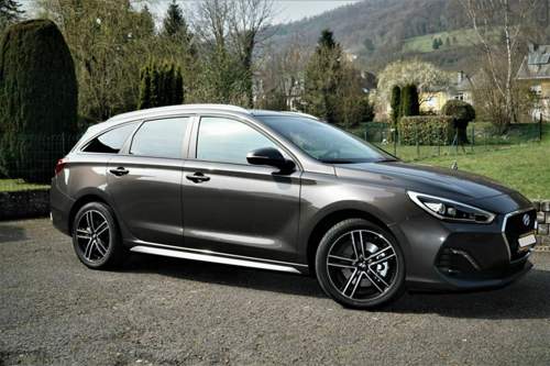

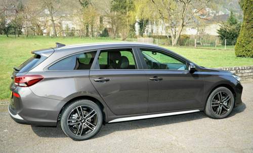

Ich bin 38.000 km mit dem I 30 Wagon 1.6 l 136 PS Diesel während 18 Monaten gefahren und habe nur gute Erfahrungen damit. Keinerlei Probleme, sogar kein Öl hingefügt, erste Wartung war fûr mich frei (ich habe einen sehr guten Handler in Luxemburg). Ich bin gerade auf einem neuen I30 SW gestiegen, ich habe den "alten" Wagen zurückgebracht, weil ich den neuen Abgasnorm 6dTemp mit Adblue haben will. Erstaunlicherweise ist der Gebrauch gesunken. Ganz flott gefahren bin ich Jetzt unter 6l/100 Kms. Ich bleibe definitiv ein Dieselanhänger, weil mit dem neuen Norm, alles was über Dioxid Gefahr usw. geschrieben wird einfach Quatsch ist. Wenn man viele Kms ablegt, ist der Diesel unschlagbar.
Weil ich über spezielle Leasingkonditionen verfügt als Unternehmer, kann ich meinen Wagen alle zwei Jahre wechseln und ich werde bei Hyundai und dem I30sw bleiben: sehr grosser Kofferraum, sehr gute Straßenlage, auch auf Schnee mit den Continental TS 860 Reifen, gute Audioanlage, alles funktionniert einwandfrei, vor allem ein ZUVERLÄSSIGES Auto : ich bin mehr als zufrieden ! und jetzt auf dem neuen Auto habe ich Google Car Play und belüftete Sitze.
Normalerweise habe ich nicht gern Kits, aber Hyundai bietet ein Karosserie Kit und spezielle Anthrazit Felgen, sehen nicht schlecht aus ! einige Bilder hierbei.
