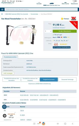

ich wollte heute die Scheibe vom Mini runter fahren, da ist mir der Seilzug gerissen.
Gibt es da vielleicht so eine Art Einbauanleitung für?
Ich habe da nichts gefunden.
Danke für Infos.

Ein Video wie der Heber ausgebaut wird habe ich bei YT gefunden.
Original ist mir zu teuer, welchen Hersteller kann ich denn bedenkenlos nehmen?
Ich werde wohl auch gleich den
elektrischen Motor nehmen....
Dann teile mal den Link zum YT.
Ich hatte die Türverkleidung schon mal runter gemacht, nur um mal nachzuschauen(v.a. nach Rostvorsorge), wie es da so aussieht und das ist eher sehr einfache Technik... Wie gut man da rankommt, dass hatte ich mir noch nicht genauer angeschaut, da kein Bedarf. Wenn das ähnlich einfach aussieht, dann kannst du ja eigentlich die üblichen Nachrüster nehmen und musst vielleicht in x Jahren nochmal ran.
Warum willst du den Motor mit wechseln? Ist der laut oder verschlissen oder vorsorglich? Bei dem Motor/Aktuator kann ich mir schon eher Qualitätsunterschiede vorstellen. Da sind die günstigsten Nachrüster meist nicht so gut.

Ich habe mich jetzt diesen Fensterheber inkl. neuen Motor entschieden.
Den werde ich nun bestellen.

Van Wezel ist ja quasi der größte Ersatzteilehersteller und eigentlich auch gut und nicht 'billig'.
