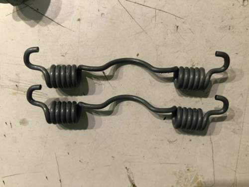

Ich habe nun das Material angeschaut, welches ich ersetzen möchte und habe noch eine Frage zu den Federn beim Spreizschloss. Im Video unten wird erklärt, dass die Feder unterschiedliche Haken haben und der grössere Haken in Fahrtrichtung montiert werden muss. Meine neuen Federn haben gleiche Hakengrössen, dafür haben sie einen Radius drin. Wie muss ich das dann montieren, muss der Radius gegen den Achsmittelpunkt zeigen oder muss dieser nach aussen zeigen.

Bild 1 Federn
Gustav, da MB es so in die WIS geschrieben hat soll es wohl auch so gemacht werden. Diese Rasterscheibe verkürzt die Seile dadurch das sie den Längenausgleich immer weiter zusammen zieht. Dadurch kommt die Wippe in die die Seile die zur Bremse gehen eingehängt werden immer weiter nach vorn. Effekt, das Seil wird kürzer. Sind die Beläge jetzt kaum verschlissen ist das natürlich nicht viel, bei abgenutzten Belägen ist es aber schon etwas mehr. Mach das so wie es im WIS drin steht da machts du auf alle Fälle nichts falsch.

Vorgängig habe ich ein Foto der neuen Federn mit dem "Radius" beim Spreizschloss gepostet, hier nochmal in Bild 1. Im Video unten wird erklärt, dass die Feder unterschiedliche Haken haben und der grössere Haken in Fahrtrichtung montiert werden muss. Meine neuen Federn haben gleiche Hakengrössen, dafür haben sie einen Radius drin. Wie muss ich das dann montieren, muss der Radius gegen den Achsmittelpunkt zeigen oder muss dieser nach aussen zeigen.

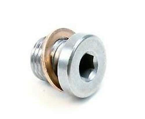

Dann wäre ich Euch dankbar, wenn ich diesen Thread für eine ganz andere Frage noch nutzen dürfte, da ich im Tiguan Forum keine Antwort erhalten habe und mir der Schweizer Importeur auch keine Auskunft geben kann oder will.
Meine Frau hat einen Tiguan 4M. Das Fahrzeug hat 3 Getriebe:
a) Diff vorne (Winkelgetriebe)
b) Diff hinten (normales Diff)
c) Haldexgetriebe für den Ausgleich der Achsen.
Die Verschlussschraube des Haldexgetriebe M10 x 1 x 10 muss gemäss Etzold mit 15Nm angezogen werden. Die Ablassschraube M10 x 30 mit 30Nm.
Die beiden Diffs haben für den Verschluss und den Ablass die exakt gleich Schraube wie das Haldex für den Einlass (Bild 2), also M10 x 1 x 10. Mit welchen Drehmomenten würdet Ihr die Ablassschrauben der Diffs anziehen. Wenn ich das Moment vom Haldexverschluss mit 15Nm nehme, scheint mir das etwas wenig. Zudem würde eine solche Schraube, auch von nicht allzuguter Qualität doch rund 40Nm vertragen.
Nochmals besten Dank und ein schönes Wochenende.

Mit gefühl, solltest du diese Schrauben anziehen! 🙂
Bei der M10x1 sehe ich das Risiko eher in dem relativ kleinen Sechskant! Das spätere benötigte Lösemoment ist im Regelfall immmer höher als das Anzugsmoment ..!
Ich verlasse mich bei solchen "Dichtschrauben" eher auf mein Gefühl! Anziehen, bis das Anzugsmoment im Verhältnis zur "Drehbewegung" der Schraube DEUTLICH ansteigt = Schraube/ Kupferdichtung liegt AN und gut ist!
Ggf. zusätzlich mit einem Farbpunkt sichern und fertig!
