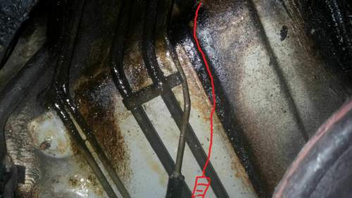

Hallo und frohe Feiertage,
Bei der HU würde folgendes Problem festgestellt, ein Benzinleitung ist korrodiert, (5 Zentimeter) und muss ersetz werden, Ich finde komisch dass diese Benzinleitung teilweise sehr dünn ist, (um die 3 mm oder sogar weniger. Siehe Fotos) Ich würde gern wissen was für eine Funktion der hat (Entlüftung ? Rücklauf ?) und, ob es nicht so schwer zu wechseln ist wie die andere „Hauptbenzinleitungen“ finde in Internet gar keine Zeichnung oder Fotos. Für meine Begriff diese Leitung ist fast direkt nach den Tank mit eine T Verbinder vor die Hauptbenzinleitungen angeschlossen, dann läuft über die Hinterachse.
W210 Kompressor 210.048 0710 479
Vielen Dank
T Verbindung
Leitung wird dünn nach T Verbindung

Die sollte zum Benzinfilter gehen wenn ich mich richtig erinnere
Hast du eine Standheizung an Bord?
Das sieht genauso nach der Kraftstoffförderleitung aus...
Regenerierventil der Kraftstoffverdunstungsanlage.
Dünne Leitung geht zum Aktivkohlefilter.
Bypass geht zum Saugrohr.
Kann man normalerweise easy ersetzen.
Das was man sieht ist das Regenerierventil. Normal kommt da kein Sprit sondern nur die Dämpfe oben aus dem Tank raus. Deshalb läuft bei dir ja auch nix aus

So wie das auf Bild 1 aussieht ist das unter dem Tank und die dünne Leitung geht an die Leitung die am Tank angeschlossen ist, also kann es nicht die Tankentlüftung sein. Der Behälter dafür sitzt hinten rechts im Radhaus. Das Regenerierventil sitzt vorn im Motorraum in der Nähe vom ABS Block. Das was zeitweise so lustig tickert.

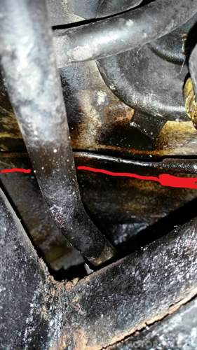

Sind die Fotos von unter dem Tank?
Manno Drago,
Das sind Bilder direkt unter dem Tank und das ist der Filter zur Leitung nach vorne. Und lese dir dann auch noch die Tankentlüftung durch.

Ja, die Bilder sind von unter dem Tank. Der Leitung gehen nach Hinten.

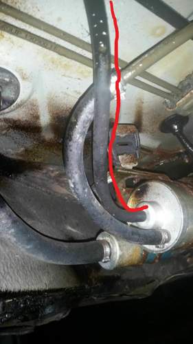

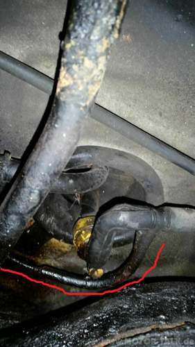

Diese Leitung verläuft oben die Hinterachse (ganz hinten) und endet in der Mitte von Kraftstofffilter
der Kraftstofffilter hat an diese Seite 2 Anschlüsse. Die Benzinleitung hat eine Schelle am Filter.
Vielleicht kann jemand was dazu sagen über die Funktion, zur Erinnerung ist ein 200er Kompressor.

hatte gerade selbes Problem. Die Leitung ist bei Mercedes nicht mehr erhältlich. Habe sie durch eine flexible Kraftstoffleitung für eine Standheizung ersetzt. Passt sehr gut in die Gummischläuche und kann mit kabelbindern an den anderen Leitungshalter befestigt werden.

Bei mir war die Benzinleitung im Hinterachstunnel durchgerostet (klassische Stelle). Hab die Leitung an leicht zugänglichen Stellen (vor und nach dem Tunnel) abgezwickt und eine passende flexible Leitung (war glaube ich ein Kühlerschlauch) drübergeschoben und mit Schlauchschellen befestigt. Im Tunnel mit Kabelbinder fixiert - fertig. Das war vor ca. 3 Jahren. Bislang ohne Probleme. Der TÜV hatte auch nichts dagegen.
