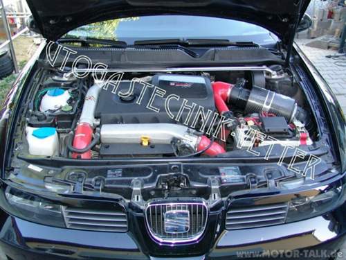

ich möchte meinen Seat Leon auf LPG umrüsten lassen. Es handelt sich um den 1.8t er mit Motorkennbuchstabe AUQ, inzwischen hat er eine Laufleistung von 182000 km runter. Ich will ihn noch die nächsten Jahre fahren, aber auf Benzin frisst er mir die Haare vom Kopf.
Von Umrüstern habe ich schon ein paar Angebote vorliegen (Prins VSI, BRC Sequent 24, Vialle LPI). Allerdings bin ich mir nicht sicher ob sich eine LPI lohnt oder eine "einfache" Anlage wie die VSI oder Sequent nicht auch genügt. Zumal die LPI ja auch später umschaltet wenn ich das richtig verstanden habe?
Vielleicht ist ja auch jemand mit dem gleichen Fahrzeug beziehungsweise Motor hier im Forum unterwegs und kann mir ein paar Tipps geben worauf ich achten soll.
Und wie ist das eigentlich mit der zusätzlichen Schmierung, diesem FlashLube?
Wohnen tu ich in Düsseldorf, vielleicht kennt noch jemand einen guten Umrüster.

Ein Empfehlung in Krefeld hast du doch schon erhalten. Da kannst du zwischen verschiedenen Modellen wählen. Jens Rankers weiß schon was er macht.
Ich hab eine VSI 1 mit Turbo Kit im Leon AUQ. Auch Leistungsgesteigert kein Problem mit gelben Düsen, 8mm MV und Leitung.
Die KME kann ungechip den Wagen auch ohne Probleme. Wenn nen Chip rein kommt - wirds da schon etwas schwieriger...
