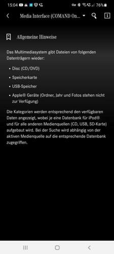

Das funktioniert alles problemlos ob direkt im SD-Card-Slot oder mit einem Kartenadapter auf USB, aufzurufen mit "Media".
Ich denke aber, dass die Datenstruktur, wie im Anhang dargestellt, eingehalten werden muss.
Die Datei "Folder.jpg" ist das Cover-Bild der jeweiligen CD. Normalerweise wird so diie gesamte Datenordner-Struktur angezeigt und wenn ein Titel gespielt wird, erscheint das Coverbild am Bildschirm.
"Musik" ist in dem Fall das Root-Verzeichnis der SD-Card.

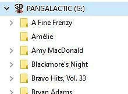

Ich hab jetzt mal nachgesehen - und die Verzeichnisse der CDs liegen direkt auf der Karte...
Ich nutze Windows.
Verzeichnisse auf SD-Karte
Ich kann *.flac oder *.mp3 im Rootverzeichnis mit Untermenüs auf SSD problemlos abspielen. Mit enem CardReader sollte das doch auch gehen.
