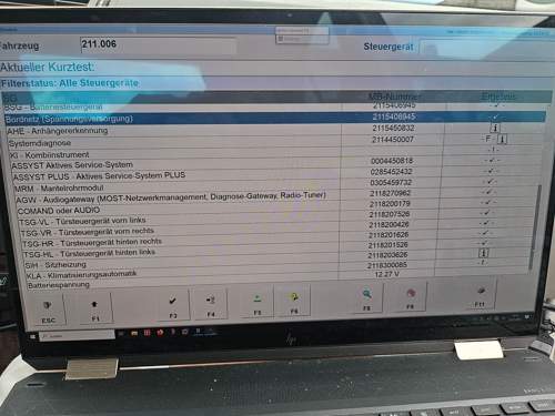

Habe Zugriff auf Xentry / DAS für meinen Bj 2002 W211 E220 CDI dabei bin ich auf das folgende Problem gestroßen:
Das KI wird im Kurztest in der Liste ohne MB-Nummer angezeigt und der Ergebnis als "-!-" dargestellt.
Ein Aufruf des betreffenden Steuergeräts wird immer mit der Fehlermeldung quitiert, dass keine Verbindung zwischen dem Diagnose-Gateway und dem Steuergerät hergestellt werdn konnte.
Kann das jemand erklären?

KI defekt
Wenn das KI keine Verbindung mehr hätte müsste das Fehler in anderen Steuergeräten ablegen, zumindest aber im ZGW. Versuch mal ein anderes USB-Kabel.
@Mackhack schrieb am 23. Juli 2025 um 22:03:41 Uhr:
KI defekt
Hmm.... aber das Kombiinstrument zeigt alles an was ich so erwarte.... oder versteht ich da was nicht?
@alecxs schrieb am 23. Juli 2025 um 22:08:47 Uhr:
Das ZGW hat keinen Fehler gespeichert.
Hinsichtlich des USB Kabels: Es lassen sich sonst alle anderen SGs abfragen...
(Mit der Ausnahme das Airbags(AB), dessen SG genauso ohne Nummer und mit "-!-" angezeigt wird wie das KI.)

Du bist doch in Sachen Elektronik und Software recht fit wie ich vor langem mal gesehen habe. Dann sollte dir doch klar sein, dass das KI zwar an sein kann und ggf. auch (bestimmte) Daten vielleicht noch bearbeiten und anzeigen kann weil z. B. der Prozessor nicht defekt ist sondern Komponenten rund um den CAN Bus (B) der für die Diagnose genutzt wird.
Ohne das ganze Protokoll gesehen zu haben bleibe ich dabei, dass mit dem KI etwas nicht stimmt.

Warum wurde diese wichtige Information nicht direkt im ersten Post genannt?
Es kann sein dass Standard CAN Frames einwandfrei funktionieren, höherliegende Protokolle wie UDS oder KWP2000 über ISO-TP Multipart CAN Frames aber vom J2534 Pass-Thru Treiber nicht korrekt übersetzt werden. Ich hab mit USB-Kabeln schon die verrücktesten Sachen erlebt, ist eben eine wackelige Angelegenheit.

UDS ist ein Diagnoseprotokoll wie KWP2000 (welches auch über CAN implementiert ist und bis 2006 quasi Standard war). Beide nutzen ISO-TP. Dabei werden Daten gesplittet und über mehrere CAN Frames hinweg verteilt. Das erfordert korrekte Umsetzung von Flow-Control, Sequenznummern, Timeout-Verhalten usw.
Es kann sein dass sein Adapter bei bestimmten Bytesequenzen was falsch macht und sei es nur ein falsches Bit oder falsches Timing. Dann funktioniert die Kommunikation mit dem Adapter und diesem Steuergerät (im Diagnosemodus) nicht, die Kommunikation zwischen und mit anderen Steuergeräten (Standard CAN Frames) jedoch schon.
Die beigelegten USB-Kabel sind nicht so dolle, ich würde zumindest mal ein anderes Kabel probieren. Kann auch sein es reicht mal alles neu zu starten.

Mackhack, was schließt Du daraus? Liegt der Fehler dann doch nicht in der KI sondern am Bus?
