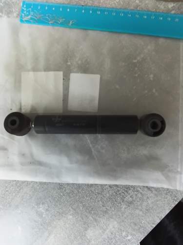

wir benötigen Schwingungsdämpfer. Jetzt ist unsere Frage, ob man auch welche von einem anderen Modell/ Marke verwenden kann (zb Mercedes). Die originalen gibt es ja nicht mehr und gebrauchte möchten wir ehrlich gesagt nicht.
Weiss das jemand?

Schon mal nach den Bezeichnungen auf dem Dämpfer gesucht.
Häufig lassen die Rückschlüsse auf Alternativen zu.

Das sind sind die beiden seitliche Schwingungsdämpfer die von den Motorhalter zur Karosserie eingebaut werden. Wenn die Teile nicht mehr zu bekommen sind, nimm ein Teil und zeige sie bei einem Zubehörhandel. vielleicht haben sie von anderen Modellen die passen könnten.

die originalen Stoßdämpfer (nr 90129493) gibt es schon noch,
nur nicht in Europa.

Es steht doch oben dass es für einen Omega a 3.0 24 v sein soll. Ein Bild hängt auch an von dem Schwingungsdämpfer.

Sitzen zwar etwas stramm drin aber es geht. Es handelt sich um welche die eigentlich für den Renault 21 sind. Und preislich um die 40€ pro Stück von stabilus.

RENAULT: 77 00 411 184 bzw 77 00 735 223 oder
STABILUS 4799IE
Dämpfer, Motorlagerung
Zugkraft: 430 N
Druckkraft: 400 N
Länge: 245,5 mm
Hub: 60 mm
