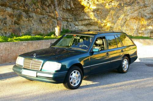

Tag mal wieder,
na da will ich mal nicht so sein und meinen Dicken hier auch zum besten geben.
Gruß Andy....
WOW! Glänzt da die vordere Stosstange!
Ist das eigentlich original? Meine ist seidenmatt...aber die hat ein Vorbesitzer schon mal erneuert.
Werde meine Kunstoffteile auch mal Glanzlackieren lassen.

hallo mal wieder,
der Glanz ist orginal, auch der Lack generell, und nachdem ich vor dem Kauf ca. 3 Stunden um den Wagen rumgesprungen, druntergekrochen und drauf- und druchgekrabbelt bin um irgendwelche augenscheinlichen Mängel oder Schäden zu entdecken, was ich leider nicht konnte, hab ich mir ein Herz gefasst und der alten Dame ihr, jetzt mein, Wägelchen abgekauft.
Obwohl, eine kleine Schramme hatte er, ich will ehrlich sein, und zwar bauchte das ältere Ehepaar den Kombi eigentlich nur zum transportieren des Rollstuhles für den Mann, und daher hat er am hinteren Stoßfänger einen kleinen Kratzer in der dafür aufgebrachten Lackschutzfolie.
Nach dem Ihr Mann aber dahin gerollt war hat die ältere Dame den Wagen nochmal für ein Jahr auf sich geschrieben, und nach Geldübergabe auf mich :).
