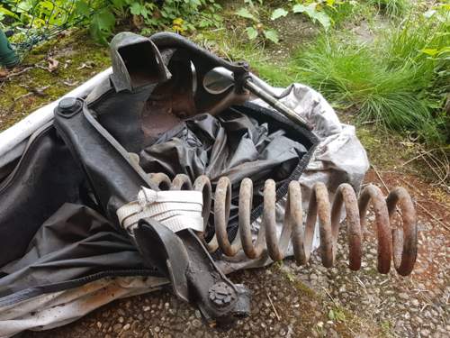

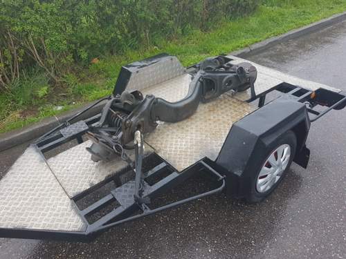

Hatte die Gelegenheit, günstig eine komplette Vorderachse mit spielfreien und stets gut abgeschmierten Schwenklagern zu bekommen.
Die Achse liegt jetzt vor mir, und ich möchte die kompletten Schwenklager demontieren.

damit dir die Konstruktion klar wird , nimm dir erstmal die andere VA zur Brust. Bau alles ab , was am Achschenkel hängt, also Bremse, Nabe mit Scheibe , die kurze Bremsleitung zwischen Sattel und Schlauch (entrosten , konservieren und gut einlagern, die ist teuer), das Abdeckblech (die Verschraubungen sind meist nur mit SG schweissen zu lösen) . Dann siehst du den nackten Achsschenkel. Unten ist das Traggelenk, der Achsschenkelbolzen sitzt in diesem in einem Konussitz. Jetzt nimmst du ein stabiles Stahlrohr von ca. 1/2 m Länge, und steckst dieses durch das Loch im unteren Querlenker möglichst weit in die Feder. Dann schraubst du die Mutter , die mit einem Sicherungsblech gesichert ist, unten am Bolzen ab. Normalerweise passiert dabei nichts, weil der Bolzen im Konus fest klemmt. Sicherungsblech entfernen, Kinder, Hunde und wasweissichnochalles weit entfernt in Sicherheit bringen. Dann stellst du dich so hin, dass die wegfliegende Feder freie Flugbahn hat und du nicht getroffen werden kannst, weil es jetzt gefährlich wird. Du musst jetzt mit einem Hammer (kein Spielzeug, sondern einen richtigen Mottek) von aussen auf das Traggelenk schlagen , und dort treffen, wo der Bolzen darin klemmt. Nach einigen oder etlichen heftigen ( !! ) Schlägen tuts einen Knall und die Verbindung löst sich, wenn du Glück hast , wird die Feder vom Rohr halbwegs gehalten und richte keinen allzugrossen Schaden an.
Wenn du einen Federspanner hast, nimmst du den anstelle des Rohres, dann wird das trennen nicht so gefährlich.
Am Fzg ist die Sache viel einfacher. Da sicherst du die Feder auch mit einem Rohr, schraubst die Mutter ab, entfernst das Sicherungsblech, dann drehst du die Mutter wieder einige Umdrehungen drauf, so dass noch ca. 2 Gewindegänge frei bleiben. Dann stellst du das Fzg so, dass der untere Querlenker etwa unter dem Stossdämpfer aufliegt, am besten mit einem kleinen hydraulischen Stempel. Zur Probe diesen etwas hochpumpen, der Querlenker muss sicher etwas hochgehen und dabei die Feder zusammendrücken , ohne dass das fzg sich bewegt. Wieder runterlassen und den Stempel etwas reindrücken, dass zwischen Stempel und Querlenker ein paar mm Luft sind, dann Ventil zudrehen. Dann in alter Manier mit Prellschlägen den bolzen im Konus frei schlagen. Irgendwann knallts, aber es kann nichts passieren, weil die mutter noch alles zusammenhält. Den Stempel etwas hochpumpen, bis er unter dem Querlenker anliegt. Jetzt kannst du die Mutter abschrauben, dann den oberen Querlenker hochschwenken und dabei den Bolzen aus dem Traggelenk nehmen. Dann kannst du den Achsschenkel nach unten vom Bolzen ziehen.

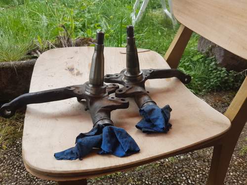

Dank Deiner sehr verständlichen Beschreibung habe ich heute die Achsschenkel demontiert.
Hat alles gut geklappt.
Federspanner hatte ich nicht, Flugbahnberechnung ist ausserhalb meiner Kompetenzen, aber dreifach genommenes Rolladenband hat es auch getan.
Die Bolzen sehen sehr gut aus, und auch im entspannten Zustand hatten die Achsschenkel darauf kein erkennbares Spiel.
Danke nochmal für Deine Hilfestellung !

Moin Moin !
ja, aber das sind ja die Bolzen aus der "Schlachtachse"
Die Frage ist ja , wie die an deiner eingebauten Achse aussehen und ob das obere Lager dort Spiel hat. Wenn du diese austauschen muss, wird das kompliziert --- nicht wirklich für technisch versierte, aber genau hier ist die Rep.anleitung falsch (jedenfalls alle , die ich kenne) und man zerstört die Achse, wenn man danach vorgeht. Der Fehler wiederholt sich bei der VA- Vermessung/Einstellung!
