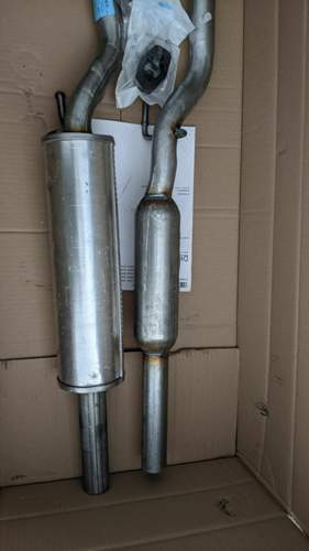

Schweißnaht am Flexrohr sehr dünn. Reklamieren oder verbauen?
wie ihr im Bild sehen könnt, ist die Schweißnaht an dem Ersatzteil zumindest äußerlich sehr dünn ausgeführt. Kann nicht wirklich einschätzen, wieviel Material unten drunter ist. Denkt ihr, dass es unkritisch ist, und ich es bedenkenlos verbauen kann, oder sollte ich auf jeden Fall auf eine Reklamation bestehen?

Walker sollte schon inordnung sein. Aber auch selbst da kann es nur zugekauft und schlechte Qualität haben...
Der Auspuff von Walker ist gekommen, Schweißnähte sind in einer besseren Qualität ausgeführt, die Biegung des Rohres hingegen nicht...Verbauen werde ich ihn trotzdem, ich denke das ist deutlich weniger kritisch als die verpfuschte Naht beim ersten Auspuff.
Was mich überascht ist die deutlich unterschiedliche Auslegung des Mittelschalldämpfers, der dickere ist der Walker. Kann man davon ausgehen, dass der Fox mit dem kleineren MSD lauter wäre und (noch) weniger Leistung hätte, oder geht das so pauschal nicht?

Kann man nicht pauschal sagen.

Also, ein Neuteil sollte anders aussehen.
Ich würde Sowas wie das definitiv nicht verbauen.

Kleiner Nachtrag. Der Walker ist nicht nach Maß gefertigt, die Biegung nach dem Flexrohr beginnt zu früh, und liegt stramm an einem Träger am Unterboden an. Die Vibrationen und das Klackern im Standgas könnt ihr euch vorstellen. Direkt wieder raus, und in der Not jetzt doch den mit der verpfuschten Naht eingebaut. Da passt wenigstens die Geo. Zum brechen....

dann mußt du zu akrapovic gehen...hier wurde günstigst produzierte ware gekauft, die keinen schönheitspreis gewinnen muß.
und, oh weh, der von walker hat dieselben "roststellen" an den schweißnähten. und jetzt?
war teurer und paßt nichtmal richtig. was ist nun besser? schweißrauch am passenden billigteil oder kein schweißrauch (aber trotzdem braune ränder), nicht ganz so billig und dafür keine paßform?
an stelle vom te würde ich die naht vom ersten teil einfach etwas nachziehen, damit die liebe seele ihre ruhe hat. ach ja, und für dich mit der dose was felgensilber drüber, damit der "rost" nicht mehr zu sehen ist.

Das ist kein Rost, das sind Schweißrauchablagerungen!
