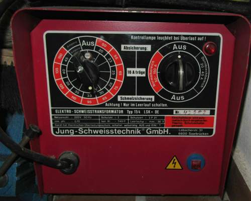

Ich habe momentan 3 Schweissgeräte. Das neueste habe ich vor einem Jahr gekauft (Lidl/Parkside 120A Fülldrahtgerät, 25 - 125 A), das zweitälteste vor ca 10 Jahren (CFH ISG 125A Elektroden-Inverterschweissgerät, 5 - 125 A), und das älteste habe ich vor ca. 20 Jahren gebraucht gekauft (Jung Schweisstransformator Typ 154, 150A mit Normal- (50 - 150 A) und Dünnblechbereich (20 - 45 A), vom Materialeinsatz wohl für die Ewigkeit gebaut).
Das Parkside gab es für 99 €, das CFH kostete damals 115 € und das Jung gab es für 20 €. Mit allen dreien kann man prima schweissen, wobei sich meine Anwendungen aufs Haus und den Garten beschränken (Gartenzaun/-tor, Geländer, Türzargen, UP-Spülkastenhalterung, Erdbohrergestänge, Werkzeughalter etc.). Also keine Dampfkessel, Reaktorbehälter oder Raketenhüllen....🙂
