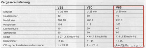

Ja, dass der Bock zu fett läuft war auch meine Vermutung, die Hauptdüse ist aber die gleiche, die auch in der Bedienungsanleitung steht: 105
30er Dellorto PHBH Vergaser
Ich werde nochmal die Nadeln, die Clipstellung usw. checken.
