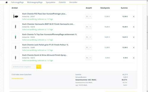

So, habe mich trotz dem schönen Wetter in Foren und Tests durchgerbeitet und bin von den Produkten von Koch Chemie überzeugt worden.
Ich habe mir jetzt die wohl wichtigste Produktpalette von Koch bestellt (siehe Bild).
Sobald die Ware angekommen ist und ich Zeit zum testen habe, werde ich berichten.
Ich hoffe die Entscheidung war richtig!! ;-)
Koch-bestellung
Mit der Bestellung hast du nichts falsch gemacht, die Produkte habe ich auch alle gerne im Einsatz. Das Q&S ist mein Lieblingsprodukt und wird von mir nicht nur am Fahrzeug genutzt. Garagentore usw.

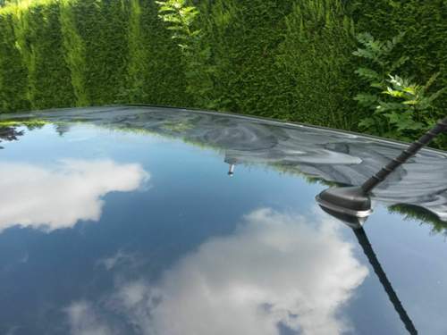

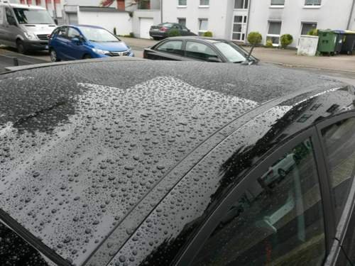

Das erste Bild ist das Autodach mit einer Lack Polish grün aufgetragenen Seite und einer polierten Seite.
Das zweite Bild nach ca. 1 1/2 Wochen Sonne und Regen später (gewachst mit BMP)

Ist ja schön das du zufrieden bist, aber die Anwendung der Politur hast du anscheinend nicht richtig verstanden.
Die Politur wird nicht einfach nur aufgetragen, anziehen lassen und danach mit einem MFT abgetragen. Die Politur muss richtig mit einem Polierschwamm oder Polierpad durchgearbeitet werden. Danach werden nur die Politurreste mit dem MFT abgewischt. Ohne das Vorgehen werden keine Defekte oder auch noch vorhandene Verunreinigungen entfernt. Bei einem neuen Lack fällt der Unterschied zum Glück nicht auf. Wenn du hättest Kratzer entfernen müsssen/wollen, wärst du jetzt bei der falschen Arbeitsweise enttäuscht und würdest die guten Produkte als schlecht bezeichnen.
Das ist schon klar, ich habe "nicht nur aufgetragen", sondern auch mit kreisenden Bewegungen die Politur richtig "eingearbeitet".
Natürlich nicht so stark und intensiv, da der Lack ja noch ziemlch neu und kratzfrei ist.
Bei alten, zerkratzten Lack hast du natürlich Recht. Da muss man schon intensiver und länger die Politur einarbeiten!
Ich weiss eigentlich schon wie man Politur anwendet... ;-)
Wollte dich auch nicht beleidigen. Deine Beschreibung und das Bild mit der draufgewischten Politur machte aber den Anschein einer falschen Bearbeitung. Sorry 🙂
