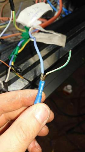

Moin,
ich habe gestern den LPG Kabelbaum ersetzt.
Dabei ist mir dieses Kabel aufgefallen, viel Korrosion ist dort vorhanden.
Das sendet das Signal an den KE Stop.
Der Kabelbaum ist ja aus meinem ersten 124er (230er Limo in Farbe 735), den hatte ich ja geschlachtet und verwertet und die LPG Anlage von dem in mein Kombi umgebaut.
In der Limo war das LPG Steuergerät hinter dem Scheinwerfer auf der Fahrerseite, mit Kabelverbindungen ging es von dort zum KPR und die Benzinpumpen wurden per Relais abgeschaltet.
4 Jahre lief der Kabelbaum dann in meinem Kombi, LPG STG hinter dem Handschuhfach.
3 Jahre stand er in der Tiefgarage und das Kabel konnte immer weiter korrodieren.
Hoffen wir mal das es das jetzt war.
Dsc
Oh... wenn ich diese billigen Quentschverbinder schon sehe...
Mach’s richtig und verlöte die Kabel gescheit. Und gescheiten Schrumpfschlauch dazu, damit es auch dicht ist.

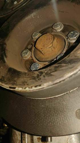

Die 6 Schrauben vom Wandler am Starterzahnkrans waren locker.
Eine war ca einen cm raus gedreht und kam schon an die Ölwanne dran.

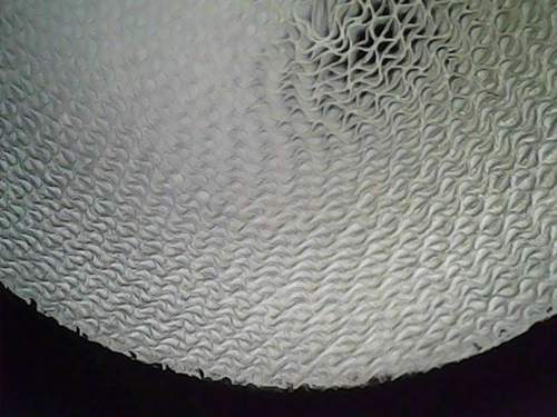

Vorkats auch geprüft, sind ganz.
EHS verpolt?
Würde die im vorletzten Beitrag aufgeführten Symptome erklären.
Wäre denkbar dass trotz neuer Lambdasonde der Fehler entsteht weil der Vorkat Faxen macht.
Wenn da natürlich massiv Öl in der Verbrennung war, könnte ich mir das vorstellen.
Puhh... so langsam verliere ich hier auch den Überblick.
Die Wandlerschrauben sind nun fest.
Hier ein Bild der Vorkats im Anhang, sehen beide so schön weiß aus.

nachdem die Schrauben vom Wandler / Starterzahnkranz fest waren, habe ich ein anderes Klapper Geräusch wahr genommen.
Diesmal während der Motor lauft, auch im Stand wenn der T nicht fährt.
Also nochmal den Lüfter raus und alle Schrauben checken.
Die Schrauben der Riemenscheibe an der Kurbelwelle waren locker.
Wegen dem ganzen KE Problemen hab ich verpasst mir ein Termin zu setzten wo ich alle Schrauben mal checke. Die Riemenscheiben hatte ich ja auch Sandgestrahlt und neu lackiert.
So nun sind alle Schrauben am Motor geprüft und die Kardanwelle ist auch wieder fest.
