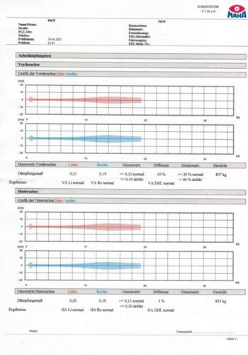

ich habe heute beim TÜV den Stossdämpfertest, mit Winterbereifung, machen lassen, siehe Auszug anbei.
Der Prüfer meinte das diese von den Werten und anfühlen her definitiv sich nicht wie 20.000 km anfühlen (hinten dieses sind ja nicht mal 5.000 km runter). Laut dem Prüfer müssten die Dämpfer Werte von jenseits 0,30 (hier bei 0,19 bis 0,21) haben (anders, wie die Grenzwerte im Protokoll >=0,13/normal und <=0,10 defekt angegeben). Der Test wurde mit Comfort und Sport+ gemacht, was die gleichen Werte ergab.
Hier die Frage an die Profis unter euch. Reicht mir das schon für ein Urteil, das diese wohl nicht mehr ausreichend sind?

Stossdaempfertest

Hallo Community,
kann evtl. jemand mit Erfahrung sagen, ob die Werte für mangelnde Stoßdämpfer aussagekräftig sind? Ich kenne mich damit überhaupt nicht aus. Das wäre echt klasse!
Dankeschön
Tilo
