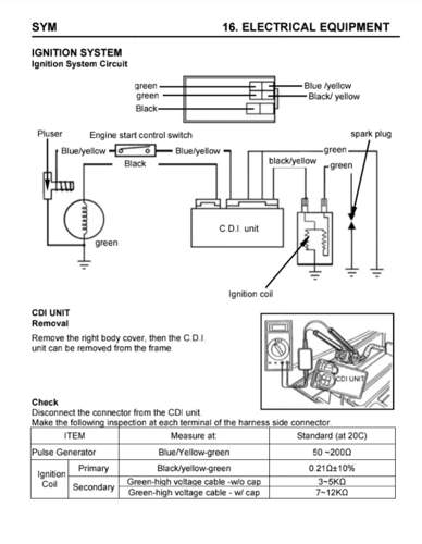

Nachtrag: Im Anhang das DC-CDI Zündsystem des Sym Orbit, welchen es früher auch mit AC-CDI gab.
Der Fehler in der Skizze kommt durch die Fortschreibung dieser Service Manuals zustande; der schwarze Draht (Zündungsplus) geht selbstverständlich nicht zum ZLA der Lima sondern zum Zündschloßschalter.

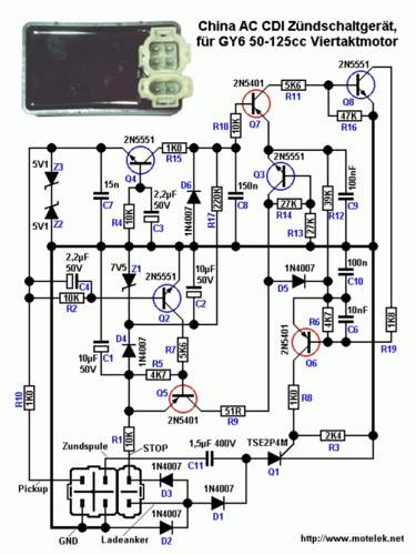

Edit: Im Anhang siehst du beispielhaft das Innenleben einer China AC-CDI, welche von der Motorradelektrikseite 'motelek.net' stammt, die Ewald Rosner betreibt.

Hast du im Schaltplan von Ewald Rosner den Speicherkondensator für die Zündenergie gefunden. 😉
Dein Selbstbauexperiment hat vielleicht für einzelne Funken gereicht. Allerdings ist die Ansteuerung des Thyristors, welcher dann die im Kondensator gespeicherte Ladung zum ZZP über die Primärseite des Zündtrafos entlädt nicht ganz so trivial, von der ZZP-Verschiebung bei höheren Drehzahlen beim 4T-Motor mal ganz abgesehen.
