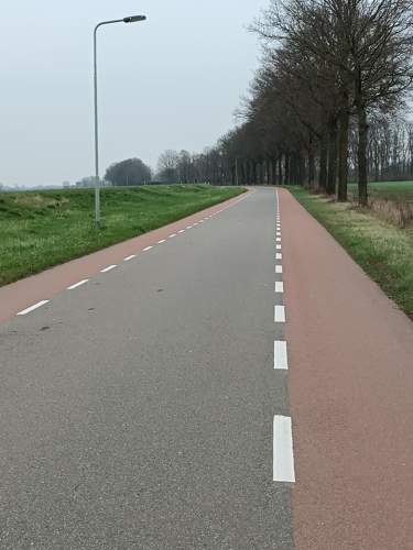

War vorhin mit dem Motorrad in den Niederlanden.
Da fiel mir dieser Thread ein.
Habe mal schnell ein Foto gemacht.
Die Straße liegt außerorts und ist auf 60 km/h begrenzt.
Fahrbahnbreite geschätzt 4,5 m, davon 2 x 1 m Fahrradschutzstreifen (roter Belag), verbleiben 2,5 m für Kraftfahrzeuge.
NL-Fahrbahn
Das ist in Deutschland leider nicht erlaubt. In Deutschland kann die Straße nur so weit verengt werden, dass zwei Fahrzeuge nebeneinander vorbeifahren können.
Wozu dann aber auch der Fahrradschutzstreifen befahren werden darf, solange man keinen Radfahrer gefährdet. Möchte man dort eine Radfahrer überholen, geht das eh nur wenn kein Gegenverkehr kommt wegen dem einzuhaltenden seitlichem Abstand zum Radfahrer.
Daran ändern die zusätzlichen Striche auf der Straße ja auch nichts.

In den Niederlanden geht’s problemlos.
Wenn Fahrradfahrer die Fahrradschutzstreifen befahren, dann müssen die Autofahrer einfach nur dahinter bleiben, bis mindestens einer der Fahrradschutzstreifen frei wird.
In Deutschland werden Probleme erzeugt, anstatt sie zu beseitigen.

Ich denke auch, dass du dich hier irrst.
Gegebenheiten wie oben auf dem Foto aus Holland gibt es auch bei uns. Wie soll da der Begegnungsverkehr funktionieren, wenn man den Schutzstreifen nicht befahren darf?

Schutzstreifen sind ein markierter Teil der Fahrbahn. Im Gegensatz zum Radfahrstreifen heben sie sich durch eine unterbrochene, gestrichelte Markierung von der Fahrbahn ab. Autofahrer dürfen auf dem Schutzstreifen nur ausnahmsweise fahren, etwa um Lkw oder Bussen im Gegenverkehr auszuweichen. Das Parken und Halten von Autos auf einem Schutzstreifen ist verboten.
Ein generelles Befahren des Streifens ist nicht erlaubt. Und zwar auch dann, wenn da gar keine Radfahrer unterwegs sind.
Und solche Straßen wie in den Niederlanden gibt es bei uns nicht! Die Vorschriften besagen, dass zwei PKWs nebeneinander vorbei fahren können müssen. Also kann kein Radstreifen auf beiden Seiten so angelegt werden, dass nur noch ein Fahrzeug durch passt.
