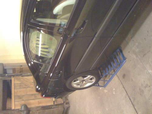

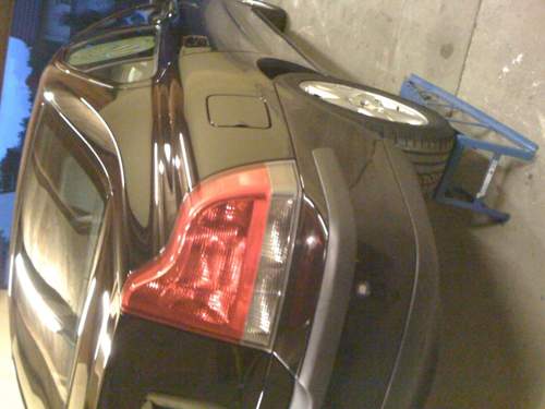

Hallo Zwoachziger,
ich bin grad dabei meinen V70 zu modifizieren nachdem ich einen Frontschaden hatte und ich die 2005er Stosstange in der Hand hielt.
Damit fing die Überlegiung an alle Kunstoffteile in Wagenfarbe zu Lacken.
Die Schwellerteile hat ein Kollege abgenommen, da war ich nicht dabei... baer wie ich sehen konnte sind die Weissen Klipser dran gewesen.
Denke Mal dass links und Rechts von der Leiste auch Schrauben versehen sind.
Ich habe die leisten an der TÜR unten abgemacht, ging ziemlich einfach
Links & Rechts 25er Torx Schraube ab und dann habe ich herumgewackelt und die Leiste löste sich.
An jeder Leiste hast du 2 Weisse Clips, wenn du einen Clip durch wackeln gelöst hast kannst du die andere durch Schieben lösen.
Die Clips an der leiste sind so gelegt dass man immer nach Innen Schieben muss, also wenn 2 Clips noch Dran sind ist ein schieben nicht möglich da keine öffnung da ist.
Habe am ganzen Auto 3 Clips kaputt bekommen, das geht denke ich.
Schutzleisten mitte der Türen, bekommt man mit einem Heissluftfön ab.
Danach braucht man aber einen guten Doppelseitigen Kleber um sie wieder anzubringen.
Und wie Mulie schon schrieb, der Lack auf dem Kunstoff "KANN" abblätern durch z.b. Hochdruckwasserstrahler o.ä.
aber mein Lacker istn Freund, der muss dann noch mal ran! 😁
Dann mal viel spass
Also, viel spass
Lieben Dank! Das sind doch schon mal verwertbare Fakten. Ich glaube, ich vertag das Vorhaben mal auf die Wintermonate. Bis dahin kann ich mich ja schon mal um neue geklebte Leisten kümmern. Die 6 Stück Plaststreifen sollten ja bezahlbar sein. (vielleicht hat mein Lacker da auch ne gute Idee.)
