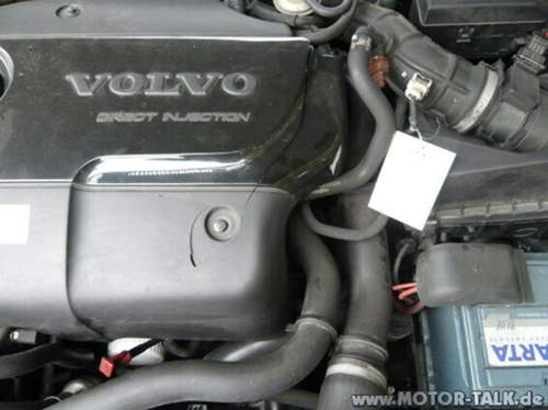

hi,
meine werkstatt möchte bei meinen v40 |D | bj. 99 die vordere bremsanlage erneuern.
dabei möchten sie einen schutzdeckel für über 160€ erneuern.
was ist das?
ist das teil von bedeutung?
gruß & danke
p.s. gesamtpreis des kostenvoranschlags: 640€. passt das?

640 Euro für Scheiben und Beläge vorn?
Von nem Deckel ( 160 Euro??) hab ich in Verbindung mit ner Bremse noch nix gehört. Gibts evtl ne Teileneummer auf dem Kostenvoranschlag?

Ist der Preis nur für schieben und beleg und diesen komischen Schutzdeckel? Oder handelt es sich hierbei um die komplette vordere Bremsanlage? Dann wäre der Preis ganz i.O. xD
Bloß mir fällt nix ein weshalb das, ohne das es beanstandungen gab, gemacht werden sollte.
EIne teilenummer würde wie bereits erwähnd wurde arg helfen um zu beurteilen, in wie fern das besagte teil wichtig ist.

hallo,
die bezeichnung ist zu allgemein.
gebe wenn möglich mal die teilenummer des deckels an.
oder du hängst einfach den kostenanschlag als anlage an. dann könnte auch der rst mal überflogen werden.
gruss
weitere hinweise:
scheiben sind scheinbar runter!
erneuern wollen sie die klötze | scheiben | flüssigkeit | dichtung | schläuche
teinenummer des schutzdeckels: 30882919

Unter Bj. 99 / 00 find ich erstmal nix unter der Teilenummer..... irgendwer schon fündig geworden??? Welcher Motor? Welches Getriebe? Erstzulassung? Alternativ Fahrgestellnummer... wenn möglich....
Das Ding ist der Schutzdeckel vom Motor, also das Plastikteil was oben auf dem Motor klemmt.... Was bitte hat das mit der Bremse zu tun????
Gruß Lars
Nix.
Lieber diesen Deckel zum Schallschutz bei den Autoverwertern suchen.
Grins schon klar das das da nix zu suchen hat... aber welche vernünftige Werkstatt tauscht das Ding im Zuge nes Bremsenwechsels????
Geht das Ding überhaupt kaputt? ( Ausser Unfall...:-) ) Davon abgesehen ist das bei nem Verwerter bzw. in der Bucht um ein vielfaches günstiger...
Ich habe fast 400000km auf der Uhr..und meine z.b. ist bis auf kleine Abplatzungen am Öleinfüllstuzten i.O....
Ich würd den KVA nochmal prüfen lassen, und mal um Erklärung des Tausches bitten.... nachvollziehbar für mich isses nicht so recht...

das ist sehr interessant.
vor einem monat ist es mir aufgefallen, beim frostschutz nachfüllen, dass das teil kaputt ist.
allerdings war ich vor 5 monaten in der werkstatt. warum haben die mich nicht gleich informiert? jetzt sind einige kabel angescheuert. unverschämtheit - die hätten mich doch informieren können oder es gleich austauschen müssen.
fahre morgen mal in der werkstatt vorbei. dachte, dass es kaputt ist, da eine gummihalterung kaputt ist, aber eigentlich kann das schutzschild nur durchbrechen, wenn man es zu fest anzieht.

bucht wird wohl für das große Auktionshaus e*ay stehen. e= elektronische bay= Bucht
Anyway, bin mal gespannt wie du dem Autohaus das zu feste anziehen der Schrauben nachweisen willst, bei nem Kunststoff der schon mehrere Jahre alt und ausgehärtet ist. Sowas springt wie Glas. Gibt nur Diskussionen und führt zu nichts.

richtig - aber mal nachhorchen, warum sie mich nicht informiert haben. denn klar ist, dass das teil damals schon zerbrochen sein musste.
egal was der Freundliche dazu sagt.
So eine Abdeckung muss man wirklich nicht neu kaufen.
Die gibt es bei den gängigen Volvo Verwertern, oder eben in der Bucht, was meist auch wieder auf diese Verwerter hinaus läuft, für relativ kleines Geld.
Gibst da einfach deinen Motortyp an und wirst sicher schnell fündig.
Bisschen sauber machen, Kunststoffpflege drauf und das Ding sieht aus wie neu.
