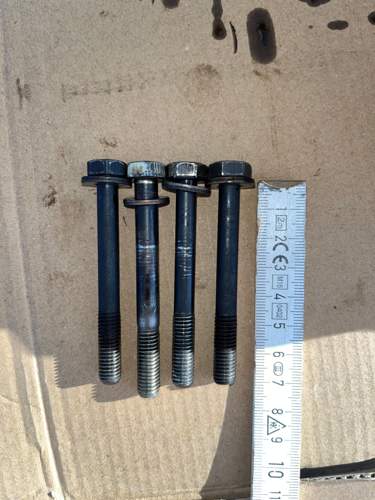

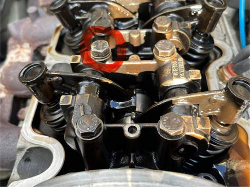

Im Zuge der Erneuerung der Ventilschaftdichtungen an meinem 300 E (M 103) sind mir an ingesamt sieben von 24 Schraubpunkten der Nockenwellen-Lagerböcke nicht-originale und zu lange Schrauben aufgefallen.

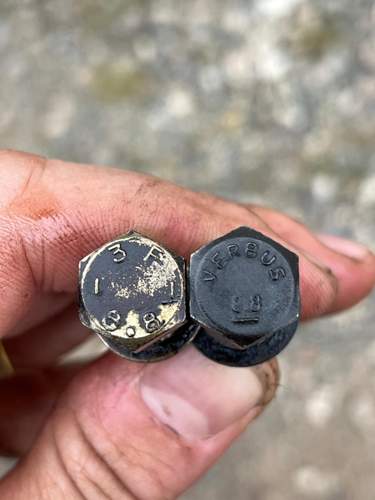

Original wurden 8.8er M8 x 70 mm Schrauben verbaut. Für den Reparatur- bzw. Ersatzteilfall sind mir 10.9er M8 x 73 mm Schrauben aus dem WIS bekannt.
Die sieben falschen Schrauben hatten eine Länge von 75 mm.
Teilweise hat das dazu geführt, dass die zu langen Schrauben in den Sacklöchern "auf Block" geschraubt waren und der Schraubenkopf noch Spiel hatte. Teilweise sind sogar die Gewinde im Kopf beschädigt gewesen, sodass das notwendige Drehmoment von 15 Nm bei Wiedermontage der Lagerböcke nicht mehr aufgebracht werden konnte (die Schraube dreht im Gewinde durch).
Trotz das ich in diesem Zustand bereits 50.000 km unbemerkt gefahren bin und der Wagen nach dem Tausch der Ventilschaftdichtungen auch wieder sauber läuft, ist das kein befriedigender Zustand.
Zunächst besorge ich mir die richtigen Schrauben und versuche die Gewinde im Zylinderkopf nachzuschneiden. Doch was, wenn das nicht hilft? Aufbohren und Helicoil? Hat das schon mal jemand gemacht?

Falsche Schraube montiert oben links
Unterschied der Länge
Links falsch, rechts original
