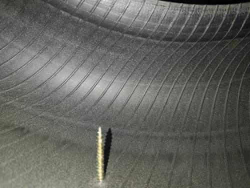

Hey,
heut morgen hab ich bemerkt das ich in meinem Hinterreifen 'ne schöne lange Spax Schraube stecken hab. Da ich mit meinem psychisch und alkoholkrankem Nachbarn schon seit Jahren Stress hab (versuch Katzen zu vergiften, Bremsen an Fahrrad ausgehangen, Kellerfenster zerstört, Autos von Besuchern zerkratzt), bin ich mir nicht sicher ob die Schraube auch sein Werk ist.
Anbei mal ein Foto.
Ich wär dankbar über eure Meinung dazu. Die Schraube ist vertikal kerzengrade im Reifen, aber so, dass man eigentlich rückwärts fahren muss (was ich täglich zum ausparken mache), damit sie so steckt, wie sie steckt.
Kann es der Zufall so wollen, dass die Schraube genau in dem 1mm Schlitz, wo sie bissl halt findet, wenn man sie absichtlich platzieren wöllte, in den Reifen knallt? Und dann auch noch kerzengrade mit Anzeichen das es beim rückwärtsfahren passiert ist?

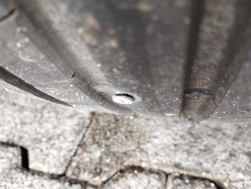

Habe gerade eine ähnliche Situation. Fan den Beitrag oben mit dem einschiessen am Hinterrad sehe schlüssig.
Natürlich auch gedacht, ob jemand hier Hand angelegt hat, wüsste aber nicht wer und warum. Ist auch ein Hinterrad. Auch die Stelle sieht nicht so nach Akkuschrauber aus...
Kann man das wohl reparieren?

So sieht es nun mal aus, wenn man sich eine Schraube rein fährt.
Wenn dich einer ärgern will, dreht er dir die Schraube viel leichter in die Flanke und du kannst den Reifen in die Tonne hauen.
Fahr zum Reifenfuzzi deines kleinsten Misstrauens und lass reparieren. Will er nicht flicken, dann fahre zur Konkurrenz.

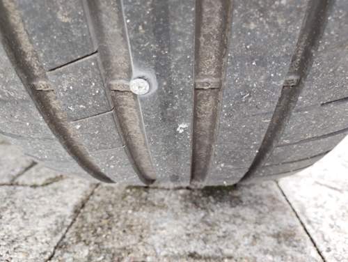

@Chicago124 schrieb am 21. October 2023 um 14:55:25 Uhr:
Normal ja.
Der Schrauber meines Vertrauens hat ca. 25€ dafür genommen.
Wenn du aus der Nähe von Braunschweig kommst, kann ich dir das für günstig flicken. Dafür muss noch nicht mal das Rad ab. Google mal nach Safety Seal. Das verwendet mein Onkel (Reifenwerkstatt) schon seit Jahrzehnten und es kam kein Rückläufer.
@cyclone001 :
... Dafür muss noch nicht mal das Rad ab. ....
Dann wurde das aber nicht nach Herstellervorgabe gemacht. Da muss innen ein Flicken drauf, wenn es nicht nur eine Notreparatur sein soll.
So ist es. Es gibt die Richtlinien der BRV, da ist genau beschrieben was eine fachgerechte Reparatur ist und da muss auf jeden Fall ein Flicken ihnen aufvulkanisiert werden. Eine fachgerechte Reparatur ist genauso sicher wie ein Reifen ohne Reparatur.
Das mit der Wurst von Außen ist eine Notlösung ohne Gewähr dass es lange hält. Kann ewig halten, muss aber nicht. Ich habe selbst die Salamiflicken im Auto und habe die leider Gottes schön verwenden müssen. Hat gereicht um von Slowenien nach Hause zu kommen. Danach hat mein Reifenfritze den Reifen bekommen und ordentlich geflickt.
Danke an alle. Reparatur war möglich und hat 40 Franken gekostet. Und es war definitiv auch kein externer Anschlag, sondern aufgewirbelt von der Strasse, siehe Bild.
