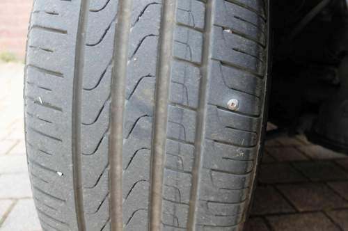

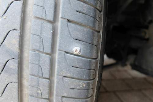

mit "Freude" durfte ich eben feststellen, dass mir mein RDKS einen Druckverlust anzeigt. Also kurz zur Tankstelle und Luft kontrolliert. Neue Luft rein und Zuhause festgestellt, dass ich einen schöne Schraube im Reifen habe. Welche Möglichkeiten habe ich nun?
- Reparieren lassen?
- Den defekten Reifen ersetzen?
- Oder brauche ich direkt 4 neue?
Letzteres würde mich wenig begeistern, da 4 neue mich dank runflat direkt mal wieder 800-900 Euro kosten.
Die Reifen sind ca. 1 Jahr alt und haben noch eine Profiltiefe von 7,2 mm.
Vielen Dank im Voraus.

So ein Scheiß, dass ich jetzt hier nochmal was schreiben muss.... (Bilder anbei)
Mein Reifenspezi sieht das leider anders. Nun muss man wissen, dass die Mechaniker in der Werkstatt zwar geblieben sind, aber die "Fachleute an der Theke" beide gewechselt haben und den Laden nochmal größer werden lassen wollen und viel verändern wollen. Bisher habe ich schon viele Reifen dort gekauft und montieren lassen und war der Meinung, "die haben's drauf".
Nun mit dem neuen Team gab's gleich mal das Standardprogramm:
1.) RFT werden nicht repariert
2.) W-Reifen nur in der Mitte (mir langen aber V, da der Wagen max 230 fährt)
3.) Evtl. würde er doch reparieren, aber die Schraube säße "leider" zu weit außen
Nachdem was ich hier und da https://www.motor-talk.de/.../...eidiges-thema-ich-weiss-t6638962.html gelesen habe, glaube ich aber, dass dem nicht so ist...
Ich weiß aber, dass mein Reifen minimal mit 2,1 bar gefahren wurde, als die Meldung kam. Der Druckverlust ist äußerst schleichend. Heute morgen auf 2,6 aufgefüllt, 50 km gefahren, 2 h später immer noch 2,6 bar.
Reifen ist 22 Monate alt und hat 6-7mm Profil. Der Reifenspezi will mir gerne einen neuen 225/50 r18 Pirelli RFT für 165,- + 17,50 Montage = 182,50 verkaufen, im Netz wird der Reifen für 100 (dubios) bis 141,- EUR angeboten. Somit ist sein Angebot nicht direkt günstig...
Andererseits habe ich einen Heidenrespekt vor der RFT-Montage, da sollte man wissen, was man tut! Zum Glück ist die Reifentemperatur im Moment kein Problem... 😁
Somit möchte ich also nicht zu jedem Feld-Wald-und-Wiesen-Schrauber gehen, der mir hinterher die BMW-Felge und/oder den Reifen schrottet.
Fazit:
andere haben ähnliche Schäden für 40,- EUR +/- geflickt bekommen.
Wie seht Ihr das, lieber einen neuen kaufen für 182,- oder weiter nach kompetentem Betrieb suchen?
Wer hat eine Empfehlung für Frankfurts Westen?
Besten Dank & schönes Wochenende
