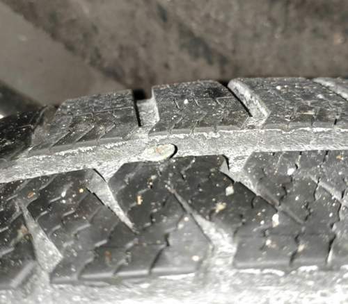

mit "Freude" durfte ich eben feststellen, dass mir mein RDKS einen Druckverlust anzeigt. Also kurz zur Tankstelle und Luft kontrolliert. Neue Luft rein und Zuhause festgestellt, dass ich einen schöne Schraube im Reifen habe. Welche Möglichkeiten habe ich nun?
- Reparieren lassen?
- Den defekten Reifen ersetzen?
- Oder brauche ich direkt 4 neue?
Letzteres würde mich wenig begeistern, da 4 neue mich dank runflat direkt mal wieder 800-900 Euro kosten.
Die Reifen sind ca. 1 Jahr alt und haben noch eine Profiltiefe von 7,2 mm.
Vielen Dank im Voraus.

Auch bei V sollte nur bis zur Mitte des äußeren Stollens geflickt werden. Da die Schraube bei dir exakt dort sitzt, ist es eben im wahrsten Sinne des Wortes grenzwertig.
@Yoshi89 schrieb am 27. Juli 2019 um 10:38:18 Uhr:
Ja genau, es ist grenzwertig und mit etwas Optimismus würde ich das als "machbar" einstufen. Wer nun ängstlicher ist, der kauft neu. Es ist meiner Meinung nach aber eben nicht irreparabel, weil es so ein offensichtliches Risiko oder "no-go" ist. Ich bin kein Hasardeur, der auf Teufel komm raus olle Kamellen runterrockt oder für 100 EUR Ersparnis die halbe Republik bereist. Aber ich bin auch nicht Mr. 100%, der alles perfekt haben muss. Im Straßenverkehr gibt es viele Risiken, diesen Reifen zu flicken halte ich für vertretbar...

Als Optimist schätze ich meine kleine Schraube auf max. 3 mm und somit wären lt. Deiner Tabelle bis "V" sogar 90% Lauffläche o.k. und somit liege ich "voll" im grünen Bereich... 😉
Jetzt muss ich nur noch einen RFT-Spezi finden, der das auch so sieht... 😛
edit: in Hofheim telefonisch einen gefunden, der schon mal nicht gleich "nein" gesagt hat, ...geht doch! 🙂
"komischer Weise" wollte er vor einer "Reparaturzusage" das Ding in "echt" sehen 😉
Nach meiner Einleitung/Schilderung sagte er nur "Sie wissen ja mehr wie ich" 😛

Mech kommt raus, guckt, sagt:“ RFT machen wir nicht, Anweisung“. Ich verwies auf mein Telefonat vom Samstag und wurde zur Annahme geschickt. Dort: „RFT machen wir nicht“. Ich wurde etwas ungehaltener, weil ich deswegen ja extra vorher angefragt hatte. Da kam der Diensthabende Chef von hinten und sagte, er war‘s gewesen und ich solle mal mit ihm kommen. Auch er fand den Abstand zur Seite grenzwertig, aber nach etwas Bettelei verwies er mich an einen anderen Mech (20 Jahre Erfahrung), der den Wagen erst mal auf die Bühne nahm. 😎
Interessanter Weise waren das alles Bühnen, die man sogar drehen konnte, cool & praktisch. Andererseits, waren es „feste Kreuze“ (wie ein „H“), wo man die Auflagepunkte nicht verschieben/einstellen konnte. So wurde der Wagen vorne auf den Aufnahmen platziert und hinten drückten dann die dicken Gummis direkt in den Unterboden/Schweller, was aber angeblich kein Problem wäre.
Habt Ihr das schon mal gesehen?
Dann Reifen ab Blubberspray zur Kontrolle drauf und das Schräubchen rausgezogen: es war relativ kurz (aber lang genug zum Durchstich) und sehr dünn (max. 2mm). Somit wurde der Pilzversuch gestartet und gute 20 Minuten nach dem Kleben gewartet. Eine extra RFT-Maschine gab es nicht, aber es wurde mit Gefühl und Augenmaß (und viel Montagefett) gearbeitet, so dass ich da keine Probleme erkennen konnte. Es flutschte alles recht gut bei um die 20°C Außentemperatur. 😛
Dann nur noch „die Rechnung bitte“ und kurzes Schlucken: knapp 52,- EUR wurden aufgerufen (inkl. Wuchten, obwohl die Reifenposition vorher markiert wurde)
Ich habe mich bedankt und hoffe nun, dass der Reifen noch 1-2 Saisons mitfährt, dann hat es sich auf jeden Fall gelohnt!

Nee, nee, nee. Ich habe hier nicht gefragt, weil ich mit der Methode/dem Ergebnis unsicher bin oder ich angst vor "grenzwertig" habe. Der unsichere fühlt, dass er über dieser Grenze liegt, Optimisten wie ich fühlen, dass es eben doch gerade noch geht.
Trotzdem habe ich hier angefragt, weil man bei dieser Konstellation schon gutes Fachwissen und Argumente haben muss, weil die "Reifenexperten" einem sonst eben erzählen: "RFT darf man nicht flicken" u.ä. Jägerlatein.
Daher hatte ich auch ein auf Feedback von @Gummihoeker @cdfcool u.a. hier gehofft, speziell was auch die "komischen" Hebebühnen angeht...
Auf jeden Fall meinte der Mech NACH der Reparatur, dass das auf jeden Fall hält und kein Problem gewesen wäre (sag ich doch! 😛)
Bis jetzt ist alles dicht und ich habe keine Zweifel, dass das nicht so bleibt 😁

Ich hatte bei meinen ein 14 Monate alten Reifen (Y) auch eine kleine Schraube im mittleren Bereich eines Reifen. Mir ist es durch die Druckverlustanzeige aufgefallen.
Habe den Reifen von einer Fachfirma für Reifenreparaturen (Vulkanisierungsmeister) reparieren lassen. Die Firma repariert Reifen welche bis 300 Km/h zugelassen sind.
Reifentyp: Ganzjahresreifen
Model: Vredestein Quatrac 5
Größe: 215 / 50 R17
Geschwindigkeitsindex / Tragfähigkeitsindex: Y (300 Km/h)
Bisher gelaufen: ~ 15.000 Kilometer
Terminvergabe: nicht nötig
Reparaturzeit: 3,5 Stunden
Kosten: 60 Euro*
