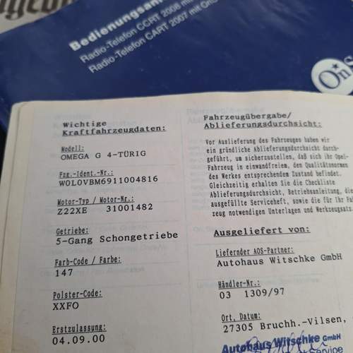

Schongetriebe?
Opel Omega B
Ich dachte so bei mir: Kauf doch mal wieder ein Auto. 🤪
Da ich noch nie eine Omega Limo hatte, fand ich das doch mal lustig.
Bei der Überführung fiel mir bei 105km/h lt. Tacho, dürften so echte 100 sein, die geringe Motordrehzahl auf: Laut DZM lässige 2600 Umdrehungen.
Wie bekommt die Kiste das hin? V2 Getriebe plus langes Diff?
Oder gab es spezielle "Schongetriebe"?
Durchziehen tut der Zossen ganz ordentlich. Der 2.2er gilt ja als kaum spürbar kräftiger als der 2.0.
Mein Fahreindruck war aber ein anderer. Okay, die Limo wiegt ja auch weniger.
Papiere: Klar, Rentnerlimo...

Soweit ich weiß bezieht sich das schongetriebe auf den 5. Gang der länger übersetzt ist, somit auch die Drehzahl geringer ist.

Die schön gedruckte Karte vom Händler ist sowieso mit Vorsicht zu geniessen. Schaut mal weiter oben: Ich habe einen Omega G gekauft...🤨
Jaja, wenn man "B" und "G" akkustisch nicht mehr unterscheiden kann sollte einer der beiden beim Logopäden und der andere zum Hörgeräteakkustiker vorbeischauen... 😁

es fehlen noch Infos. Reifengröße z.B.
Wenn da z.B. 195/65R15 drauf waren, läuft der Tacho mind. 10km/h vor, in Abhängigkeit der Variantenkodierung. Am genauesten geht der Tacho mit den 225/55R16 (größer Abrollumfang) und 245/40R18 (zweitgrößter).
Lt. VIN ist das 4.22er Diff verbaut. Mit dem R25 V2 wären es bei 2600 U/min ca. echte 95 km/h mit den 225/55R16, bei den 195/65R15 wären es gerade mal 91 km/h.
Die Variantenkodierung beim Facelift ist meist auf die größeren Reifen eingestellt, während bei den kleinen VFL eher die kleineren Größen aktiviert waren.

Aber zurück zum Thema: Es sind 195er 15" verbaut. Die 2600 upm mit originalem Diff erscheinen insofern ja auch völlig plausibel.
