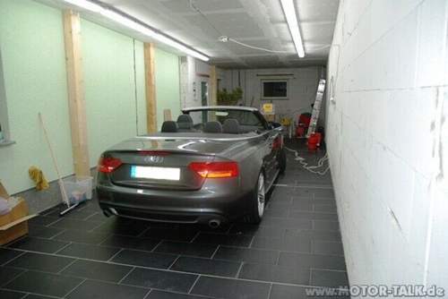

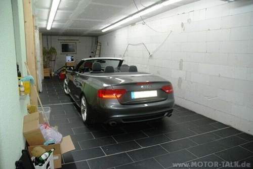

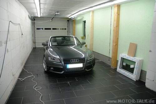

hallo.
hab den wagen ordentlich gewaschen, getrocknet und dann eingewachst....perfekt ist was anderes aber wie gesagt darum ging es auch nicht.
-darum die bilder auch nur aus der ferne 😉
hatte noch aristoclass wachs das hab ich einfach genommen, fand ich bisher ganz brauchbar.
ausserdem musste ich geststellen, dass die aristoclass tücher zum abnehmen des waches absolut top sind...hatte mal ne reihe von MF tüchern angeschafft aber keines kann da nur annähernd mithalten.

Original geschrieben von godam
hallo.
so hätte ich es auch gemacht - hatte ich vorher ja auch schon mal geschrieben.
Aber noch etwas:
GENIALE GARAGE ! Dass nenne ich mal Platz nach allen Seiten :-)
Da kann man ja mal schön arbeiten !
Gruss
E.
ich hohem niveau gejammert muss ich sagen, die könnt schon noch was breiter sein :-)
aber du hast recht....es lässt sich schon ordentlich drin arbeiten und wenn sie erst fertig ist und der flät an den wand hängt brauch ich eigentlich nichtmehr ins haus.... :-)
