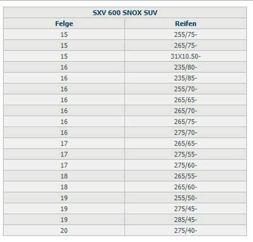

Einmal sind es die pewag snox suv sxv600 (http://www.pewag.at/.../pewag-snox-suv-de.aspx)

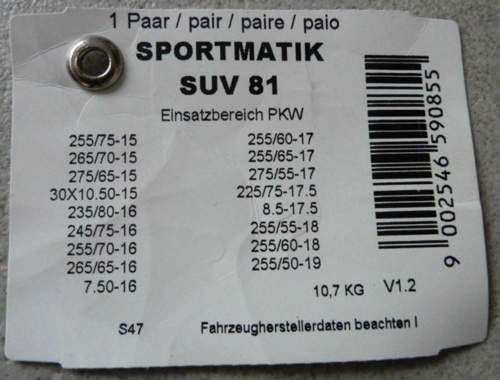

Zum anderen noch die pewag SPORTMATIK SUV 81.
Ich muss mal schauen, was auf meinen aktuellen Discovery4 (255/55-R19) passt. Offiziell gehen beide nur bis 255/50-R19, aber so groß ist der Unterschied ja nicht.

Schneeketten-pewag-sportmatik-suv-81
Schneeketten-sxv-600-snox-suv

Die pewag snow suv von Lars müsste auf meine Reifen 265/60 R18 passen. Diese Kette ist höchst bedienungsfreundlich, insoweit ist das eine gute Alternative von die Vorderräder (wenn ich faul bin).
Die Brenta 4X4 wäre dann eine gute Alternative für die Hinterräder und für schnell aus einem Schlammloch zu kommen.
