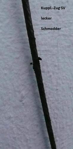

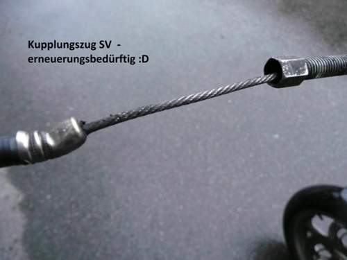

Fangen wir mit dem Einfachsten an - die Kupplung mal richtig einstellen. Wenn Du die Hand "abkippen" musst, dann hast Du ungünstige Hebelverhältnisse. Armatur lockern und so nach oben (selten) oder nach unten drehen, dass Arm und hand eine gerade Linie beim Kuppeln bilden.
Zweite Möglichkeit - ein falsch verlegter und/oder versiffter Kupplungszug. Zug an Armatur und Kupplungsnehmer aushängen und mal ausprobieren, wie leicht (selten) oder schwer (ganz oft) der Zug per Hand beweglich ist. Auf Beschädigung prüfen, ggf. mit Bowdenzugspray (ich weiß, Glaubenskrieg - ich kann es nur empfehlen) ölen. Ggf ausbauen ( Achtung - nicht einfach rausziehen, sondern starke Strippe anbinden, damit Du den Zug wieder richtig verlegen kannst) und ersetzen.
Unten ein Bild eines versifften Zuges. Logisch, dass da die Handkräfte hoch waren.
P1090920
Kupplungszug-schnodder
