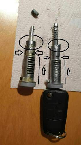

Als ich das Auto starten wollte, gab es ein knacken und der Schlüssel hat durchgedreht.
Ich habe mit Hilfe dieses Videos (https://www.youtube.com/watch?v=5pYDZ4OTVeM) das Zündschloss ausgebaut. Wie erwartet, war die oberste Spitze vom Zylinder abgebrochen. Also noch schnell das abgebrochene Stück rausgefummelt und anschließend bei ebay einen neune Zylinder bestellt.
Dann die Plättchen vom alten Zylinder in den neuen gesetzt mit Hilfe dieses Videos (https://www.youtube.com/watch?v=wpYkaggKPkM). Der alte Schlüssel passt in den neuen Zylinder.
Das ganze wieder zusammengebaut und das Auto lässt sich starten. Soweit so gut. Doch leider piept das Auto wenn die Tür auf ist obwohl kein Schlüssel steckt. In diesem Zustand funktioniert die Zentralverriegelung über den Funk Schlüssel auch nicht. Das Auto denkt also, dass der Schlüssel noch steckt.
Woran könnte das liegen? Ich habe gemerkt, dass es ganzen hinten drin, wo die Spitze vom Zylinder das Auto schaltet, einen kleinen Kontakt gibt. Wenn man diesen mit einem Schraubendreher reindrückt piept das Auto. Das scheint also etwas mit der Schlüsselerkennung zu tun zu haben.
Könnte es sein, dass der Ersatzzylinder eventuell etwas zu lang ist, und damit den Kontakt dauerhaft berührt? Ich verstehe die Funktionsweise noch nicht so ganz. Denn der Zylinder bewegt sich ja nicht nach vorne und hinten wenn der Schlüssel gesteckt wird.. Wie kann dann der Schalter mal betätigt sein und mal nicht?
Ich hoffe ihr könnt mir helfen!
Ach ja, aus irgendeinem Grund funktioniert das Lenkradschloss mit dem neuen Zylinder auch nicht. Dafür habe ich auch noch keine Erklärung gefunden. Optisch sieht der neue Zylinder genauso aus wie der Alte.
Liebe Grüße, Alex

also Optisch sieht der alter nicht genau so aus wie der neue, schau mal genauer hin, wenn du nicht Blind bist, siehst du das selbst.
Man kann zwar welche aus der Bucht nehmen, aber die Passgenauigkeit...na ja.
Bei Opel bekommst du mit deiner Schlüsselkarte ein org. Zylinder einbaufertig, wo dein alter Schlüssel sofort drin passt und du beim Einbau und hinterher absolut keine Probleme hast.
Musste ich auch schon wechseln, hab ich bei Opel bestellt, nächsten Tag abgeholt und keine Sorgen damit.
Hat, wenn ich das noch richtig im Kopf habe, um die 120€ gekostet der Zylinder.
Klar teurer als so ein nachbau, aber hast dafür keinen Kummer hinterher.
Einbauen, starten und Glücklich sein
Das Schloss muss wenn du den Schlüssel rausziehst - ich nenne es mal - ausschnappen. Das kann man laut und deutlich hören.
Wenn es das nicht tut denk das Steuergerät das der Schlüssel noch steckt.
Vielleicht hat es sich nur verhakt.
Wackel mal mit dem Schlüssel im Schloss beim rausziehen.
Auch ich bin auch der Meinung, daß schon rein vom Ansehen her der neue Zylinder anders ist, als der alte und deshalb nicht paßt.

Ich wüsste halt gerne wie die genaue Funktionsweise von der Schlüsselerkennung und dem Einrasten der Wegfahrsperre ist. Ist beides rein mechanisch? Was davon hat wie mit dem Steuergerät zu tun? Wenn ich das weiß, kann ich versuchen herauszufinden welcher Teil vom Zylinder dafür verantwortlich ist und ggf. am Zylinder nacharbeiten.
Hat zufällig jemand eine technische Zeichnung von dieser gesamten Baugruppe?

Für mich sieht es so aus als ob der untere Teil verdrehbar ist, musst Du mal probieren wenn du oben das Schlossteil festhälst. Aber für mich sieht das neue auch anders aus.
da dein neues Schloß anders aufgebaut ist als das org., musst du dich auch nicht Wundern, wenn es nicht alles Funktioniert.
Allein der Teil hinter den Schloßzungen ist schon anders, auch die länge und Form des Korpus ist anders.
Länge ist auf den Bildern schon unterschiedlich, wie es aussieht.
Dann noch der Teil bei der Feder ist auch anders.
Wie Gesagt, schau es dir mal ganz genau an, dann erkennst du den Unterschied.
Und es wird dir auch nichts Helfen, selbst dran rumzumachen.
Passt die Form schon nicht, wird das nix.
Entweder kaufst du dir ein Nachbau, der auch genauso ist wie der org., oder musst eben in den sauren Apfel beissen und dir bei Opel eins Bestellen.

ich hab dir die Stellen mal Markiert, die du Prüfen solltest
Länge
Durchmesser
Form
Bild #210253587

Danke, ist aber nur etwas gekritzel mit Paint 😁
Nur damit er sieht, was genau ich meine.
Da wird irgendwo der Grund liegen, warum das nicht richtig geht
