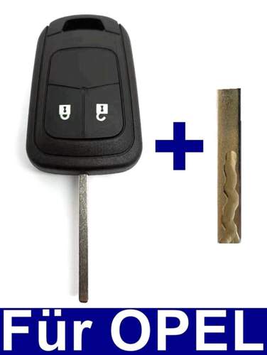

der bestehende Schlüssel ist kein Bartschlüssel sondern so ein rechteckiger Schlüssel mit eingefrästem Profil auf beiden Seiten wie im Foto. Außerdem befindet ich ein Transponder im alten Schlüssel
Könnte man das neue billige Schloss einbauen und den Transponder in das Gehäuse vom neuen Schlüssel übertragen? Dan sollte doch alles ohne umcodieren funktionieren?

Zu 90% gibt das nur Murks mit dem Aftermarket Zeug.
Gibt auch Schlösser mit der gefräßten Bahn in der Klinge (HU100)

Noch ungeklärt ist jedoch die Frage, ob ich mit dem verlinkten Schlüsselsatz (Bartschlüssel Febi für 20€) den Transponder des alten Schlüssels kombinieren kann, so dass nach einbau des billigen Ersatz-Zündschlosses alles ohne umcodieren funktioniert?
Codieren, wäre wie gesagt, auch kein Problem, da OP-Com vorhanden. Ich gehe jedoch nicht davon aus, dass in den billigen Schlüsseln ein Transponder drin ist?
Dazu noch eine weitere Frage: funktioniert die Funkfernbedienung des alten Schlüssels auch ohne den Transponder zum entriegeln und verriegeln des Fahrzeugs, oder läuft das Funksignal über den Transponder?
Nein bei den billigen Schlüsseln ist kein Transponder dabei, oder glaubst Du das der dann nicht erwähnt werden würde, schließlich könnte das dann teurer verkauft werden.

Den Zylinder mit dem Bartschlüssel zu nutzen ist Murks.
Du könntest auch den Transponder in der Nähe der Ringantenne dauerhaft befestigen (ist auch Murks)
FFB funktioniert auch ohne Transponder.
Das hättest Du aber auch selber durch ausprobieren rausbekommen können.

Habe jetzt das Febi-Schlossset beim Teilehändler vor Ort gekauft.
Dummerweise ist der alte Transporter im Schlüsselgehäuse verklebt.
Daher das alte Schlüsselgehäuse neben die Ringantenne mit Klebeband geklebt und das neue Schloss eingebaut.
Mit dem "Murks" läuft das Auto jetzt wenigstens wieder, bis das neue Schloss da ist.
