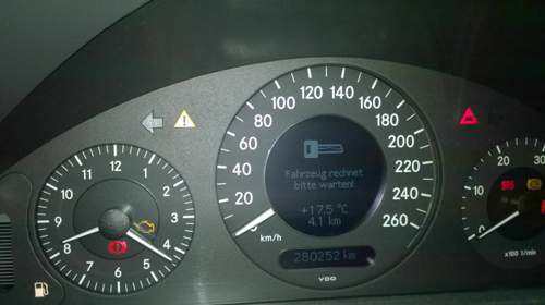

Folgendes Problem. Mein Zündschlüssel wurde irgendwann vom Auto nur noch sporadisch erkannt. Habe dann den meiner Frau genutzt. Irgendwann ging dann mal die Motorkontrolllampe an. Bei nächsten Startversuch kein oder nur ein Zündversuch im Milisekundenbereich.
Auto abgeschleppt. Steuergeräte wurde von MB zur Überholung eingeschickt. 1000€ ärmer funzte dann alles wieder mit einem Schlüssel.
Diese Woche aus der Garage gefahren, Motorleuchte an. Ausgestellt und dann wieder tot
Habe einen neuen Schlüssel bestellt, heute bekommen. Ganz kurz die Meldung im KI Schlüssel, etc und alles wieder i.O. Den alten Schlüssel noch mal gesteckt und nun geht gar nichts mehr.
Seit zwei Stunden steckt nun der alte Schlüssel wieder im Zündschloss und folgende Meldung möchte nicht verschwinden.
Jemand ne Idee?

Lediglich der alte Schlüssel wurde wie auf dem Foto vom KI zu erkennen ist erkannt (Fahrzeug rechnet, bitte waren). Jedoch mit Erfolg, dass die Batterie nun leer war.

Auch die KI Meldung ist mir gänzlich unbekannt.
Diese Meldung in KI kommt,
wenn ein ganz neuer Schlüssel eingesteckt wird.
Diese Meldung sollte aber nach 10min. verschwinden.
Ist dies nicht der Fall, ist etwas defekt.
Ab zu Mercedes!!!
@Sippi-1 schrieb am 21. Oktober 2014 um 15:15:59 Uhr:
Ab zu Mercedes!!!
Wieder was gelernt 🙂

Mercedes hat den neuen Schlüssel wohl auf eine Schlüsselschiene gefertigt, die bereits belegt war. Du hast den neuen Schlüssel eingesteckt und er hat seine Schlüsselschiene besetzt (die aber schon belegt war) und mit dieser kommuniziert. Dann hast du den alten eingesteckt und dieser belegte die selbe Schlüsselschiene. Damit sind Fehler, die es vor der Reparatur gab "zurückgekehrt".🙁
Was du tun kannst, den neuen Schlüssel ins Zündschloss reinstecken, paar Sekunden warten und raus. Uns so bis zu 30-40 Mal. Wenn es etwas bringt, benutze den alten Schlüssel nicht mehr!

Denke noch mal drüber nach, was du für einen neuen Schlüssel bekommen hast. Der Freundliche wird dich danach gefragt haben und auch aus welchem Grund du den brauchst. Es gibt die Varianten Zusatzschlüssel und Ersatzschlüssel - letztere scheint ja bei dir vorzuliegen. Zusatzschlüssel wäre in meinen Augen die bessere Variante gewesen, der kommt auf eine freie Schlüsselschiene, funktioniert in jedem Fall und stört die noch vorhandenen Schlüssel nicht.

So das Auto läuft wieder (hoffentlich nun auch für länger)
Die Steuergeräte wurden komplett überholt. Um nun auf Nummer sicher zu gehen haben wir den original Erstschlüssel still gelegt. Wir verwenden nun erst mal nur noch den neuen Ersatzschlüssel und werden dann wohl noch einen zweiten Ersatzschlüssel dazukaufen.
Ja, leider konnten die Ursache nun nicht abschließend geklärt werden jedoch war immer der Orginalschlüssel meiner Frau am Totalversagen der Elektronik beteiligt.
Dann kopft mal bitte auf Holz für mich und ich hoffe ich mache diesen Fred nicht bald schon wieder auf ;-)
Ach So. Die Steuergerätreparatur ging auf Kulanz, Einbau und etc bei MB waren dann noch 290€ aber das kann ich noch verkraften.
