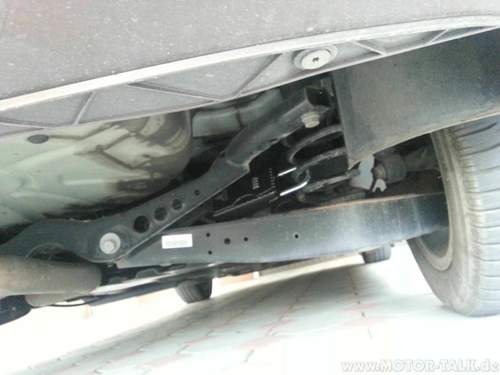

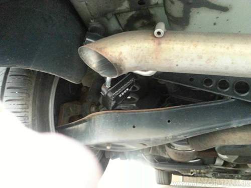

Hallo Triumph BGH 125,
im Anhang zwei Beispielbilder von mir, wo der Safe anzubringen ist.
Selbst im Knien kaum zu entdecken, und ohne großes Werkzeug nicht zu enfernen.
Im Liegen den vierstelligen Code in vertretbarer Zeit raus zu finden, halte ich für fast unmöglich.
Ich brauche das Ding auch nur ein paar mal im Jahr. Außerdem habe ich noch weitere Einsatzzwecke im Kopf. Und 20 Euro sind kaum der Rede wert.
Gruß dsgfahrer
