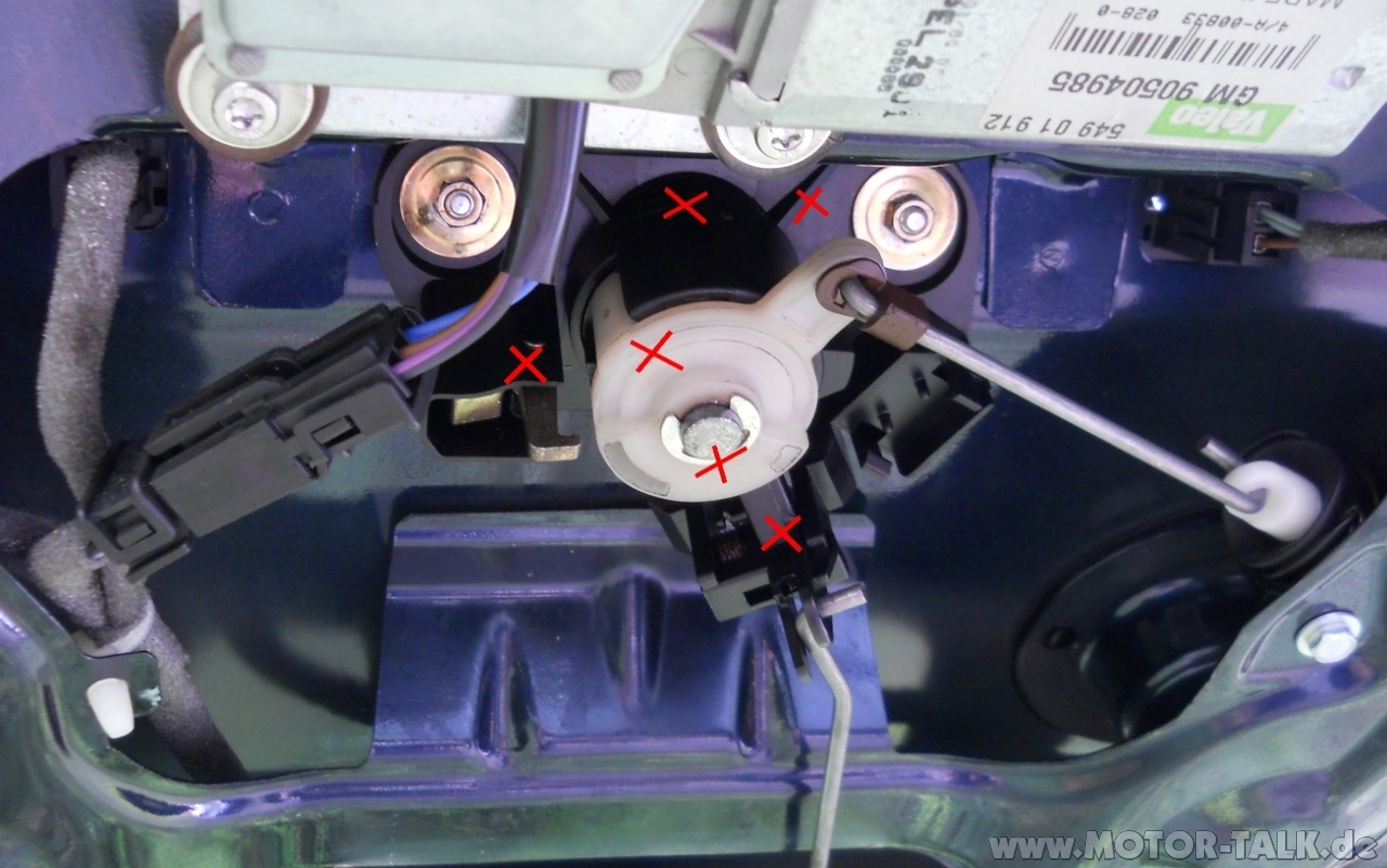

Ja da bin ich mit meinem Vecci mal wieder!Auch das Thema ist nicht neu aber trotz dem immer noch gut aktuell.Habe auch die Suche bereits durch aber ohne Lösung des Problems!Es ist ein Vectra B Caravan Bauj.:1999 und es geht um das Schloss der Heckklappe.Habe heute das ganze Schloss(Zv -auch mit Fb funktioniert einwandfrei) Heckklappe kompl.ausgebaut und gereinigt,gefettet,gängig gemacht.Nach Einbau trotz dem ohne Funktion mit Schlüssel!Obwohl der Schl.kompl. ins Schloss geht läst sich auser reindrücken nichts drehen.Ich muss ganz ehrlich sagen ,ich verstehe die Funktionweise nicht recht.Ein Bild vom zerlegtem Schloss hat evtl.keiner oder?

Ich habe soviel probiert bis ich gar nicht mehr durchblicke wie letzendlich der Mechanismus funktioniert.Wäre Klasse wenn jemand Fotos vom zerlegten Schloss oder ähnliches hat?!Irgendwie begreife ich den Mechanismus nicht!
Ist doch ganz einfach :-)
Wenns fertig und richtig ist gilt für die Schloss-Position und den Knopf in der Blenden-Leiste:
1. Schlüssel senkrecht. Alles verriegelt. Der Knopf kann nicht gedrückt werden.
2. Schlüssel waagerecht. Verriegelung wird vom ZV-Stellmotor Aktuator betätigt. Knopf blockiert, ZV zu
3. SChlüssel auf "fünf Uhr" Position: Manuelle Öffnung ohne ZV. Knopf drücken.
Foto: Bissl anstrengen und selber suchen ist kein Luxus!
Hier ein kleiner Appetizer: https://data.motor-talk.de/.../vectra-heck-1-8116530940341580486.jpg
Ja danke genau so sieht es bei mir aus.Die Abdeckkappe wo die Gestänge eingehängt werden ist zwar schwarz aber das ist wohl egal!Was ich sagen will ist das im einzelnen ja alles geht dann Stück für Stück im Zusammenbau der einzelnen Schlosskomponenten auch noch-dann setze ich den Rest zusammen mit der Feder usw. und siehe da nichts geht mehr!Teufelswerk?Ach und danke fürs Foto hatte ich wirklich nicht gefunden!Ach als kurzer Nachtrag-die Stellung ist Waagerecht und Knopf läst sich reindrücken wie gesagt kriege ich das Schloss auf keine andere Stellung!Angst macht mir das nur wenn ich mal per Schlüssel dran muß weil ich Hundeboxen drin habe und wie kriege ich die sonst raus wenn Zentralver,ausfällt?

Leider noch keine Besserung!Ich komm damit nicht weiter,warscheinlich ist da nichts mehr zu machen.Bilder vom kompl.zerlegtem Schloss hat ja leider keiner?!
