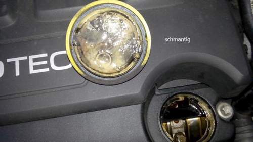

heute habe ich nach 2.200 gefahrenen Kilometern (da waren Kauf und Inspektion) festgestellt, dass mein Auto kein Öl verbraucht, was ich sehr gut finde (Stand ist immer noch genau bei max.). Allerdings habe ich, siehe Bild, leider Schleim am Öleinfülldeckel. Der KW-Ausgleichsbehälter wurde vom Vorbesitzer vor drei Jahren und 26.000 km bereits getauscht, trotzdem ist der Stand auf den letzten 1.200 km um ca. 8 mm gefallen (von 8 mm über max. auf genau max), was grob überschlagen in etwa 160 ml sein sollten. Ich vermute und hoffe, dass der schwankende Kühlwasserstand auf die Änderung der Umgebungstemperatur zurückzuführen ist (den Effekt hatte ich beim Vorgänger-Peugeot auch).
Das Öl am Peilstab wirkt normal, nicht stark verschmutzt und auch nicht wässrig, daher hoffe ich nicht, dass ich einen Wassereintrag ins Öl habe.
Mein Fahrprofil ist leider nicht ganz günstig. Ca. dreimal die Woche fährt meine Frau ca. 3 km zur Schule, hält dort für 10 Minuten und fährt wieder zurück (Kinder abholen). Am Wochenende fahren wir meistens einmal eine längere Strecke von 20-50 km einfach, um etwas zu unternehmen, und fahren dann nach einigen Stunden mit wieder erkaltetem Motor die Strecke zurück. Fahrt ist dann hauptsächlich über die Autobahn mit 85-95 km/h. Daher ist der Motor maximal 20-30 Minuten auf Betriebstemperatur.
Ich sehe das Ganze als eher unkritisch und werde es beobachten. In zwei Wochen fahren wir zweimal 400 km am Stück, da sollte das Wasser danach komplett raus sein.

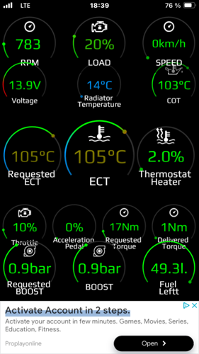

Wichtiger wäre und ist allerdings die Öltemperatur(Bild unten mit OPLMonitor)
Ist sicher nur ein errechneter Wert, aber eine Richtung.

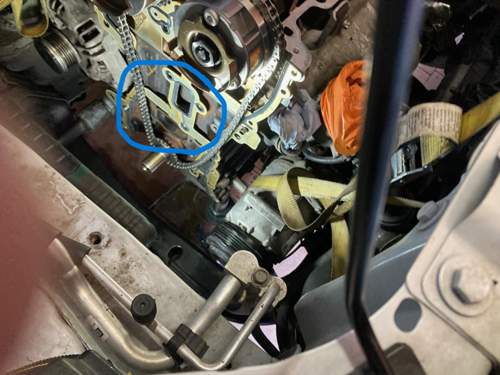

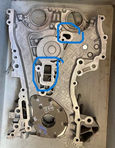

Zb.😁urch diese Dichtung hinter Steuerdeckel
siehe Bild unten

Und dann muss das Steuergehäuse runter?
Ist das bei 146 tkm realistisch?

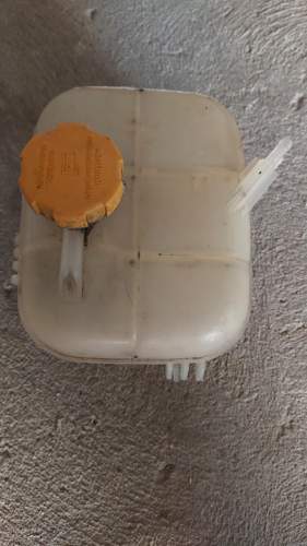

- Ergänzend noch ein Bild vom Ausgleichsbehälter. Diese Verdickung die vom Einfülldeckel aus weg geht ist quasi ein offenes Röhrchen was in den Einfüllstutzen ragt. Wenn starker Überdruck aufgrund zu hoher Temperatur, zu viel Kühlwasser o.ä. herrscht, öffnet das Ventil im Deckel und lässt den Druck entweichen .
- Hast du einen original Ausgleichsbehälter gekauft oder irgendwas aus dem Zubehör?
- Ich hatte bei MT in verschiedenen Beiträgen gelesen das die günstigen Deckel häufiger Probleme machen und habe einen original Ausgleichsbehälter gekauft.
