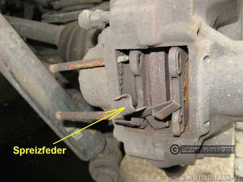

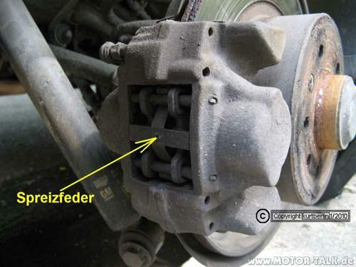

evtl die Federbleche im Bremssattel hinten gebrochen (die, die die Beläge eigentlich etwas nach unten drücken sollen; die rosten gerne durch), ansonsten ist da doch nix, was über den Bremssattel rausragt, ohne ein wirklich metallisch schleifendes Geräusch zu hinterlassen...
Von der Lokalisation (ziemlich Mittig) könnte das hinhauen.
Ich würde auch auf die Spreizfeder tippen, die wird nicht richtig eingebaut sein.

Erst mal vielen,vielen DANK ! Wenn das Wetter mal mitspielt,mal ein Blick riskieren! 🙄
Hallo Kurt! Erst mal vielen DANK ! Muss ich da wieder das halbe Omi auseinander nehmen !?😰
Nein, nur Rad runternehmen. So wie auf Kurt seinem ersten bild sollte es aussehen, wenn nicht, weißt du ja, wo der Hase den Schwanz trägt...
