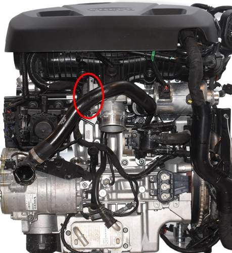

ich habe jetzt seit Freitag meinen gebr. XC40, nun habe ich gehört das
wenn ich den Motor abstelle nach ca. 2 Sek. ein metallisches Geräusch anfängt
und zirka 3x so klingt als würde ein Turbinenrad schleifen.
Würde man das überhaupt von aussen hören?
Auch hört man so aber nur kurz ein gluggern vom Kühlwasser wenn die Haube offen
ist kann das auch das Problem sein das da noch was nachläuft oder entspannt?
T4 FWD
39000Km
Danke schon mal

nein war gestern beim freundlichen, hat alles geprüft was man ansteuern kann das sich dreht.
Es ist vermutlich der Turbo und ich bekomme einen neuen Turbo, er schleift wenn man den Motor ausstellt. Turbo soll aus Schweden kommen.

ich habe heute meinen XC40 nach Turbotausch abgeholt und was soll ich sagen
mit dem neuen Turbo habe ich das gleiche Geräusch.
Darum hätte ich mal eine Bitte fährt hier jemand einen T4 wichtig wäre
halt ein Benziner und könnte mir ein Soundfile zukommen lassen wenn er den Motor abstellt.
( Am besten in einer ruhigen Garage).
Oder mit meinem Soundfile abgleichen.
Vermutlich ist das Geräusch normal und gehört so kann nicht glauben das der neue schon Defekt ist.

Ich müsste mich sehr täuschen aber das Geräusch in dem Soundfile hört sich für mich nach einem ganz normalen Stellertest im Nachlauf an.
Das "Summen" ist eine pulsweitenmodulierte Ansteuerung (z.B. der Drosselklappe) im hörbaren Frequenzbereich.
Mit dem "Klacken" fällt der Steller am Ende der Ansteuerung jeweils in die Ausgangsstellung zurück.
Es spricht nicht gerade für deinen Freundlichen, dass er ein solches Geräusch nicht zuordnen kann und gleich mal den Turbo tauscht....

Hallo MehrPower,
ich kann mich nur wiederholen: Du hast mit sehr hoher Wahrscheinlichkeit kein Problem und schon gar keines mit dem Turbo.
Das Geräusch ist völlig normal für einen Steller, der über ein PWM-Signal auf eine mittlere Position angesteuert wird. Das Geräusch kann zudem an unterschiedlichen Stellern des selben Typs unterschiedlich stark ausgeprägt sein - das ist ebenfalls völlig normal. Selbst die Temperatur kann einen Einfluss auf das Geräusch haben.
Bei laufendem Motor hört man davon natürlich nichts. Auffällig kann es hingegen nach dem Abstellen werden, wenn im Fahrzeug dann noch verschiedene Tests selbständig ablaufen, bei denen u.a. solche Steller kurz angesteuert werden.
Falls es sich in deinem Fall (wie ich vermute) tatsächlich um den Drosselklappensteller handelt, kannst du das auch sehr leicht selbst nachvollziehen: Stell dich bei laufendem Motor und geöffneter Motorhaube vor das Fahrzeug und fasse mit der Hand an den schwarzen Deckel des Drosselklappenstellers. Der sollte bei dir vorne mittig, direkt unterhalb Motorabdeckung sitzen und problemlos zu erreichen sein (siehe Bild).
Nun lässt du jemand anderen den Motor abstellen und wartest was passiert.
Spürst du etwas, das synchron zum Summen und Klacken ist?
Voila, "Problem" lokalisiert.
Rumfingern am laufenden Motor selbstverständlich auf eigene Gefahr :-)
