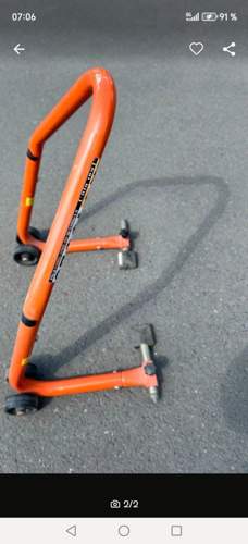

Ein Montageständer ist immer ne gute Anschaffung. Ebay Kleinanzeigen mal schauen oder bei racefoxx (gute Erfahrungen gemacht). Das Teil für die Kettenflucht kostet um die 50 Euro, ja. Manchmal findet man das auch auf ebay Kleinanzeigen. Beim aufbocken, kann man auch meist ein schleifen bemerken wenn etwas nicht stimmt. Bremsscheibe/n kann auch ein schleifen verursachen. Das hatte ich an meiner ducati aber nur wenn die Bremse warm war.

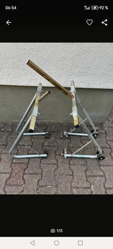

Montageständer, ja das ist so eine Sache. Ich habe bei racefoxx gekauft weil ich das Teil schnell brauchte und alles dabei war für unterschiedliche Aufnahmen und Einstellungen. So ist man flexibel wenn man sich ne andere Maschine kauft. Kannst aber auch bei Louis oder polo schauen. Meinen kann ich in der Breite des Ständers verstellen und an den Aufnahmen.
Hier siehst du jeweils ein Set (Kleinanzeigen) welches man komplett verstellen kann und das andere ist nur über die Aufnahmen verstellbar. Der zweite ist für vorne. Da kannste dann an Bremse und Rad arbeiten.

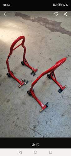

Bei meiner ducati sind diese Aufnahmen (komme nicht auf den Namen) hinten nicht dran. Von daher hat der hintere Ständer diese Art von Aufnahme (Schwinge liegt drauf). Kaufst du das set neu, sind diverse Aufnahmen oft dabei.
