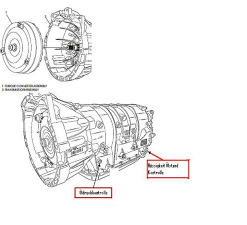

mfg
-l40e-oelstand-oeldruck
Ich wuerde erstmal die Wandlerverschraubung an der Flexplate und den Getriebeoelstand checken. Ist erstmal das einfachste bevor man wild zerlegt.
Also, entweder ist die Flex-Plate ausgerissen, oder der Drehmomentwandler ist innen defekt. Du wirst nicht umhin kommen den Motor-Getriebeverbund zutrennen. Dann siehst Du das Dilemma. Aber vorher kannst Du noch den Getriebeölstand kontrollieren.

Die Schrauben des Drehmowandlers an der Flexplate kannst du so kontrollieren, dort muesst sich an der Oelwanne eine grosse Kontrollbohrung befinden die von hinten auf das *Zahnrad* schauen laesst (die Flexplate).

Grade beim Diesel liegt der Verdacht schon sehr nahe, daß sich der Wandler vom Flexplate gelöst hat, oder das Flexplate gerissen ist.
Im Gegensatz zu den Benzinern ist das Flexplate zweiteilig, die Startkranzscheibe rund und dreieckig das eigentliche Flexplate. Zudem ist die Verbindung zwischen Flexplate und Wandler auch nur über drei Schrauben ausgeführt. Bei den Benzinern ist das Flexplate komplett einteilig rund und der Wandler wird dort auch mit sechs Schrauben am Plate, das gleichzeitig auch der Starterkranz ist, fixiert.
Flexplate 6 Zylinder Diesel + Benziner
