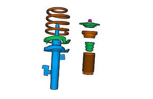

Und auf dem Bild erkennt man einen Gummierten Puffer für den Federteller (grün links).
Kennt jemand zufällig die Teilenummer?
Das Ding würde denke ich zumindest die Federgeräusche minimieren. Vielleicht ist da auch die Quelle allen Übels..
Edit: habe die Dinger jetzt bei Ford bestellt. Berichte ob's die richtigen waren.

Federbeinunterlage

Heute die Bilstein B4 und die Gummiteller eingebaut.
Nichts anders gemacht als die drei Mal davor.
Probefahrt: Knarz, knack...
Jetzt kommen noch Vibrationen beim Beschleunigen hinzu und die Spur scheint auch nicht mehr zu stimmen.
Die Dämpfer sitzen auf beiden Seiten exakt gleich tief im Achsschenkel.
Alles mit dem korrekten Drehmoment angezogen.
Ich habe allerdings auf der kurzen und nervigen Probefahrt nicht mehr das Feder"pling"geräusch gehört... und das Getriebelager konnte ich auch noch ein bisschen nachziehen.
Die Muttern der Traggelenke sind unten, aber ich denke das ist egal?

Jetzt sind die B4 drin, das Lenkrad zeigt ein wenig nach links und beim Anfahren/Beschleunigen gibt es ein enormes Rubbeln/Zittern.
Die Bilstein haben nicht so einen langen Positionspin wie die Originalen, enden also nicht in der Nut des Achsschenkels, sind aber nach meinem Augenmaß genau mittig.
Die alten Dämpfer konnte ich übrigens mit "links" zusammendrücken.
Auto aufgebockt, Stoßdämpfer raus/rein, "etwas" festgezogen und Probefahrt gemacht.
Dann nochmal auf die Rampen gefahren, Schraube komplett gelöst und ich konnte schon sehen wie sie nachrrutschen. Auf beiden Seiten gleich tief (4,5cm im Achsschenkel).

Jetzt mal für ganz blöde, hast du die Dämpfer für rechts und links vertauscht? Oder sind die wirklich exakt gleich? Ich hatte das mal bei einem xx, rein optisch gleich aber wenn rechts/links vertauscht, dann haben die Räder geschliffen. Seiten gewechselt und schon gings... Im zweiten Anlauf hab ich dann gesehen, dass die Halter für die Bremsleitung in die falsche Richtung gezeigt haben und das am Boden ein L/R eingeschlagen war... Bei dir schleift es zwar nicht aber es könnte die Spur erklären... Guck dir deine alten Dämpfer noch mal haar genau an... Vielleicht ist es wirklich egal wie rum aber vielleicht auch nicht.... Ist nur so ein Gedanke.
