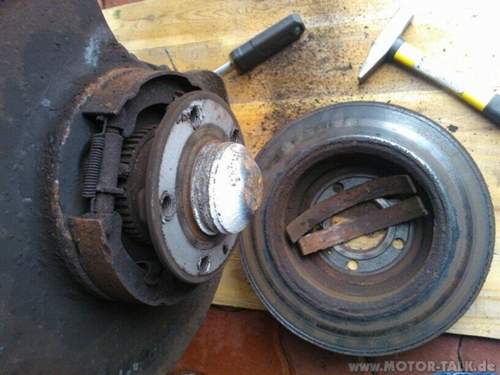

Was ich hier ab und zu mal gelesen habe, hat mich nun selbst ereilt: Die Bremsbeläge der Handbremse lösen sich von ihrer Unterlage. Das ist durch Austausch schnell zu beheben, aber was passiert, wenn ein solcher Belag sich während der Fahrt komplett löst, wage ich mir nicht vorzustellen.
Ich würde jetzt jedem empfehlen, ab und zu mal die hinteren Bremstrommeln runterzunehmen und drunterzugucken.
Wie ich drauf gekommen bin? In den letzten Tagen hatte ich zweimal das Phänomen, daß ich nach dem Parken die Handbremse zwar gelöst hatte, sie aber dennoch gebremst hat, als ob etwas blockiert ist oder die Beläge an der Trommel kleben.

es sollte wirklich jährlich gecheckt werden. normal beim service (auch wenn ich das bezweifle, das da jedes mal die scheiben runterkommen und das genau inspiziert wird). so dramatisch ist das aber nun auch wieder nicht. die scheiben kommen ca. alle
4-5 jahre neu - und da war jedes mal der belag z.t. ab - was aber die funktion als solche nicht wirklich beeinträchtigte.
das hier was während der fahrt steckenbleibt hab ich noch nie gehört, und halte ich auch für unwahrscheinlich - wenngleich es sicher ein komisches gefühl ist.

Deshalb habe ich meine sofot gewechselt als ich die ersten schleifspuren hoerte.
Mir ist dann eine von den 2 belaegen entgegengefallen, als ich die Bremsscheibe abgenommen habe..
nun - gut zu wissen wäre, mit welchen fabrikaten es passiert. ich hab ziemlich sicher beim ersten bremsentausch die ersten beläge entfernt - also original.
danach hatte ich nachrüstbeläge gekauft - auch die zerlegten sich.
ich bin anfangs fest davon ausgegangen, dass es da unterschiede gibt, etwa das die ersten genietet waren und die neueren nun verklebt werden. es macht aber anscheinend nicht viel unterschied.
hab nun mit vorsatz die teureren vom drittanbieter geholt (hab ich nicht im kopf welche MARKE es ist) - mal sehen wie lange es die machen. 4-5 jahre ist aber doch nicht wenig wie ich meine - und vor allem in österreich bei 130 max - und dann hinten - durchaus machbar.

hmn, soweit ich weiß tritt dieses problem aber nach austausch der alten beläge nicht mehr auf weil der klebstoff geändert wurde.

meine beläge für die handbremse sind 2006 montiert worden (original VOLVO/ATE) und sind mir letzten monat beim scheibe tauschen entgegengefallen!
jetzt habe ich wieder die originalen ATE drauf, wenn sie wieder 4 jahre halten, bin ich super zufrieden!
eine gleichwertige alternative zu ATE gibt´s doch nicht, oder? 😕

Aber zurück zum Thema: Hier rein informationshalber noch die Kosten für die Handbremsreparatur. Die freie Werkstatt mußte aus Zeitgründen Original-Ersatzteile vom örtlichen Großhändler holen, das belief sich dann auf 64 € netto für den Bremsbackensatz und 16,10 für den Zubehörsatz (Klammern), dazu noch ca. 45 € für die Arbeitsleistung.

Hatte letzte Woche alle Bremsen vom 850er gewechselt, einschl. Scheiben und Steine. Als ich hinten die Trommel abgenommen habe, war auf der linken Seite überhaupt kein Belag mehr zu sehen. Weis der Kuckuck, wo die verloren gegangen sind. Auf der rechten Seite lag ein Belag lose drin und der andere war gerade noch etwas fest.
Ich glaube nicht, dass das vom viel oder wenig Benutzen der Handbremse abhängig ist. Wenn einmal der Rost drin ist, dann nehmen die Dinge ihren Lauf. Ist halt eine schlechte Verarbeitung. Ich werde die Sache im Auge behalten und bei 200 auf der Autobahn mal das Thema vergessen. 😉

ich hatte das Erlebnis auf einer Uferpassstraße.
Plötzlich blockierendes Hinterrad bei ca. 100 km/h...
